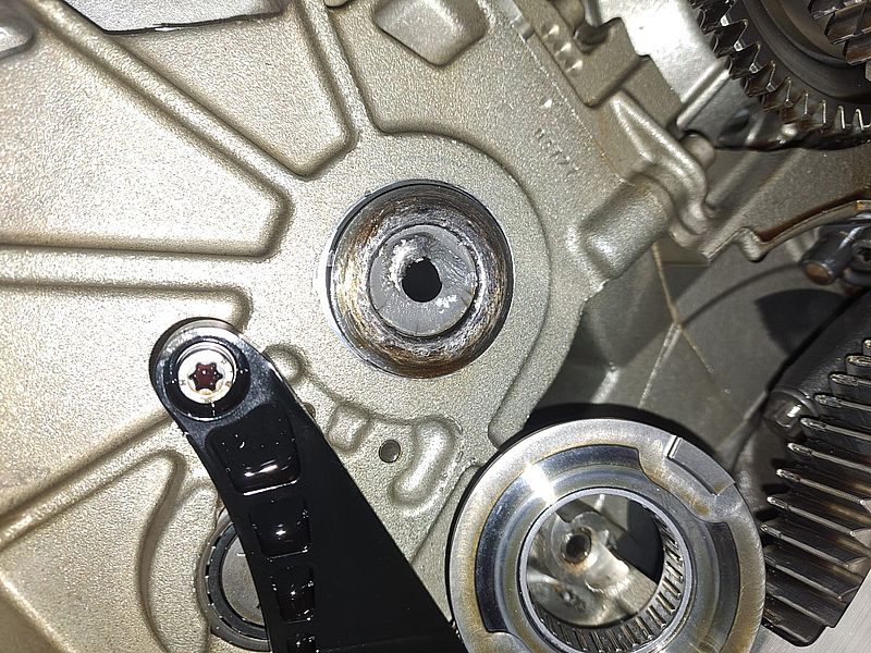

Hallo zusammen. Ich bin seit 5 Jahren stolzer Besitzer einer K1200R. Bzw. war mal darauf stolz. Ich mag das Moped wirklich, jedoch hat sie mir jedlichen Stolz abgewöhnt. Ich will ja nicht den ganzen Kram aufzählen. Also hier meine Frage: Ist jemandem soetwas schon unter gekommen? (siehe Bilder) Die Getriebeeingangswelle der Kupplung ist einfach abgerissen. Ich habe weder schlimm am Hahn gezogen, noch Burnouts, Wheelies oder sonst einen pubertären Unsinn gemacht.
Der Schaden ist bei einer Geschwindigkeit von 120 im Regen auf der Autobahn passiert. Achso, das Moped hat knapp 55 000 runter.

Nachtrag: Kurbelwellenzahnrad und Gehäuse. Ob das wohl noch geht?????? :evil:

da hast du aber mal Glück gehabt, dass es dir nicht das ganze Gehäuse
zerlegt hat. Aus meiner Sicht ein unverständlicher Schaden.

Hab die Welle ja nicht im Original gesehen. Aus Sicht auf die Bilder gibt es glänzende Zonen, was auf einen Dauerbruch hindeutet. Hat also nichts mit der Fahrweise zu tun, sondern mit Rissen, Kerben etc. Ich hatte vor Jahren an einem anderen Motorrad einen ähnlichen Schaden, der vom Gewindeausgang des Wellenendes ausging. Die Zahnflanken sind zu 20 % defekt, hier käme für mich eine Weiterverwendung nicht in Frage.

LohriS hat geschrieben:Hab die Welle ja nicht im Original gesehen. Aus Sicht auf die Bilder gibt es glänzende Zonen, was auf einen Dauerbruch hindeutet. Hat also nichts mit der Fahrweise zu tun, sondern mit Rissen, Kerben etc. Ich hatte vor Jahren an einem anderen Motorrad einen ähnlichen Schaden, der vom Gewindeausgang des Wellenendes ausging. Die Zahnflanken sind zu 20 % defekt, hier käme für mich eine Weiterverwendung nicht in Frage.
Ja, für mich auch nicht. War nur eine rethorische Frage. Der Motor läuft zwar noch, jedoch wer weiss wie lange. Solche Späne spuckt er ja nicht wie ein Lama wieder aus. Wenn das Gefüge der Welle nicht den, doch kraftvollen, Anforderungen standhalten kann, dann ist doch was an der Konstruktion nicht ganz koscher. Um Kulanz brauche ich nach 18 Jahren, die sie auf dem Buckel hat, nicht zu fragen.

Ist zwar ein alter Beitrag, aber Kupplungskorb ist K13, evtl. mit Schlagschrauber festgezogen?

Für mich sieht das so aus, als wenn da jemand das Drehmoment von der Korbmutter übertrieben hat.
