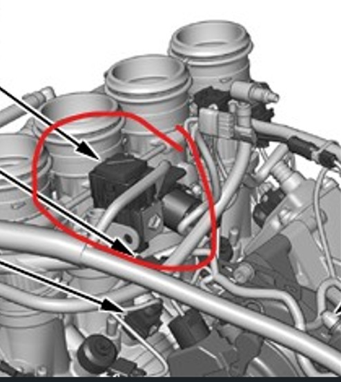

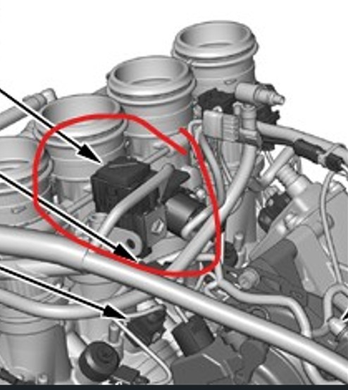

Re: Anlasser dreht ohne Zündung
Beitragvon BMW-Frank » 30.05.2026, 13:24
Das ist so das ziemlich einzigste Relais am gesamten Moped, Baulage unter dem Tank.
