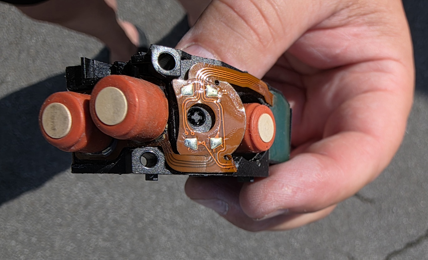

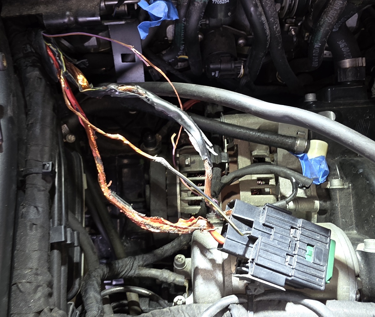

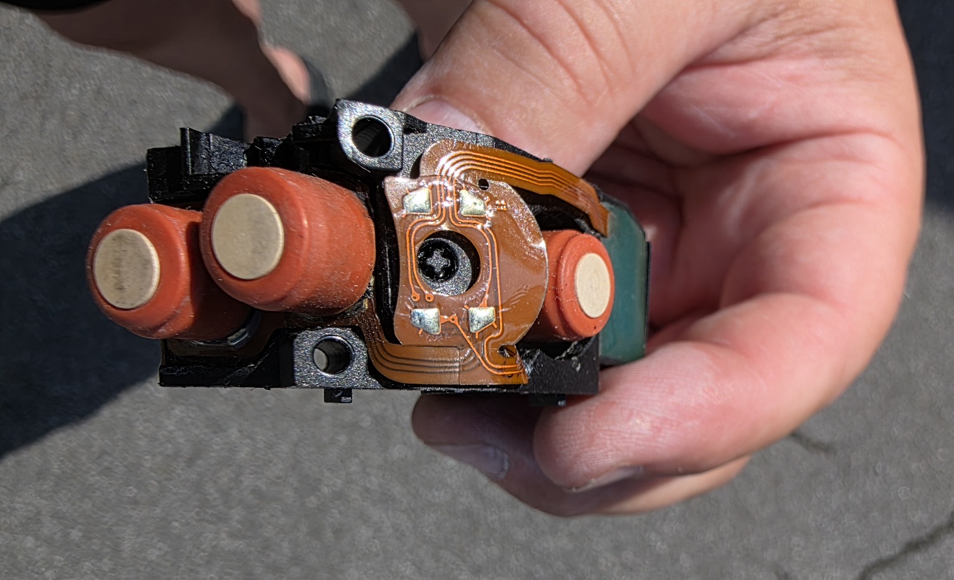

So, habe die Schalteinheit rechts am Start/Stopp kontrolliert und gleichzeitig gereinigt und etwas gefettet. Diese war absolut in Ordnung.

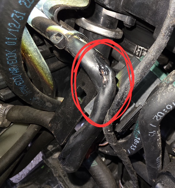

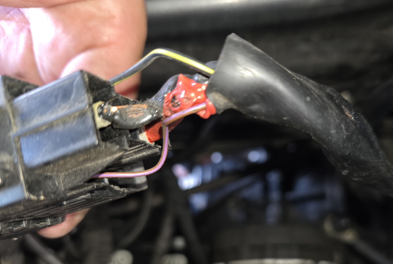

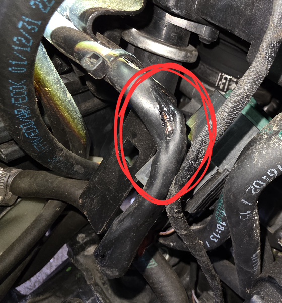

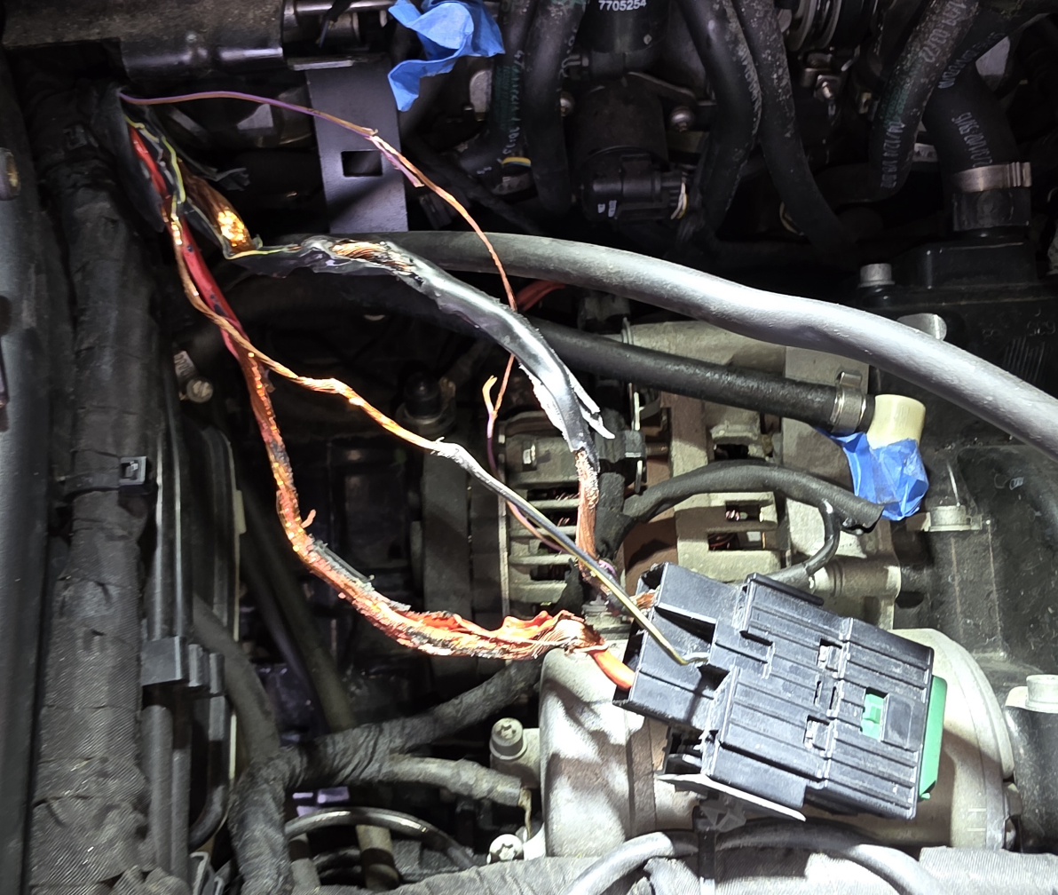

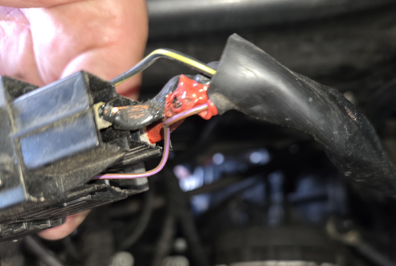

Dann habe ich den Tank demontiert und das Relais unter der Airbox gefunden und gleichzeitig auch den Schaden. Das Relais habe ich durchgelesen und auf Funktion getestet. Auch in Ordung. Jetzt das grosse ABER. Der Kabelbaum zu dem Relais hin, hat blanke Stellen ausgewiesen. Der Strang ist in diesem Bereich wohl so extrem heiss geworden, daß die Isolierung den Geist aufgegeben hat und sich verschmolzen hat.
Durch die Trennung sind die Adern jetzt ganz blank. Aber so konnte ich testen ob es nun daran alleine lag.
Ja, es lag daran das der Anlasser trotz ohne Zündung lief.
Auch das Display ging wieder bei Zündung an.
Jetzt heisst es, den Kabelbaum wieder instandzusetzen und mit Hitzeschutz zu schützen. Kennt jemand zufällig den Querschnitt der Powerleitung? 4qmm 6qmm oder 10qmm?
Gleichzeitig hatte ich mir überlegt, dort unter dem Tank einen kleinen Lüfter zu montieren, der die Stauwärme aus dem Bereich zu entfernen. Die dort stehende Hitze kann ja nirgendwo hin.
