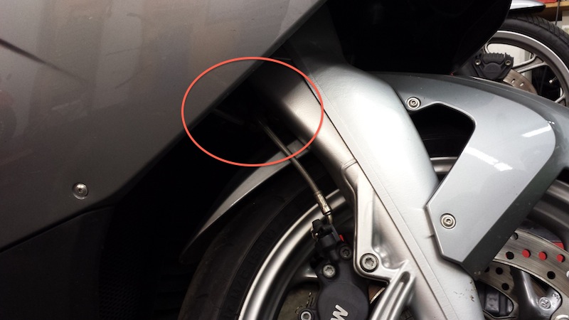

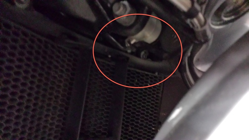

Bugi hat geschrieben:
markus Karlsruhe hat geschrieben:Wäre eine Option aber soweit ersichtlich alles in Ordnung.
Oder gibt es eine bekannte stelle, die gerne mal bricht?
ja, vorne am Dämpfer.
So deutlich wie beim Foto ist das nicht immer zu sehen. Die Kabel brechen bei der 12ern fast immer... sofern nicht bereits ein anderes Federbein eingebaut wurde oder das Kabel anders verlegt wurde.
Grüße... Bugi
..kannst du mal sagen von wo/in welchem Winkel du das Foto gemacht hast? Kann mir das so schwerlich vorstellen.
Danke
Gruss Jörg

Re: K1200 ESA ohne Funktion
Beitragvon Bugi » 31.05.2013, 16:35
Guckst du....
Bugi
Bugi
Beiträge: 3618
Motorrad: ... ja! Diverse...
Beitragvon det_signum » 01.06.2013, 10:12
Bugi hat geschrieben:Guckst du....
Bugi
Danke!
Gruss Jörg
