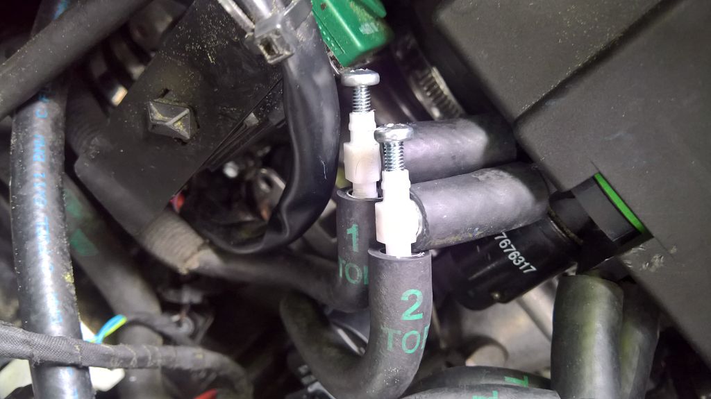

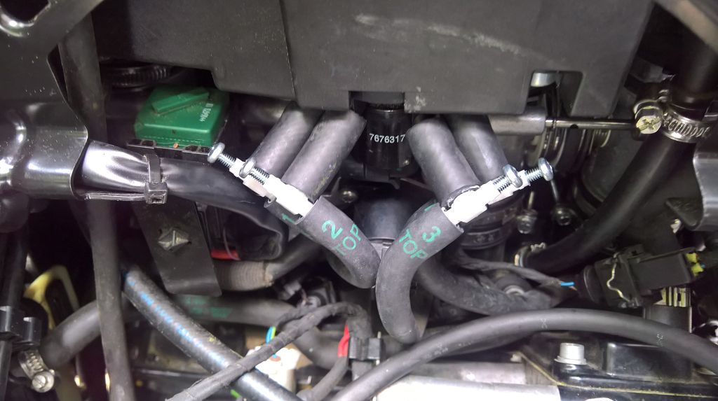

Drossel 2.0
die Drosseln habe ich noch ein wenig verbessert bzw. ergänzt.
Zwischen den Drosseln im Schlauch habe ich oberhalb noch jeweils einstellbare Drosseln hinzugefügt.
Hierbei handelt es sich um T-Stücke Nennmaß außen 5 mm. Diese dann an einem Ende etwas gekürzt und mit einem 4 mm Gewindebohrer (nur Stufe 2) ein Gewinde rein geschnitten. Mit der M4 Schraube lässt sich dann der Querschnitt in dem T-Stück einstellen.
Damit lässt sich das Leerlaufsystem synchronisieren und tatsächlich stand das nur mit den Drosselschläuchen daneben. Also Drosselklappenleiste zuerst mit abgeklemmten Leerlaufsystem synchronisieren. Danach die Drosselstücke in den Schlauch schieben und die Einsteller zwischen Schlauch und Leerlaufsteller. Die Unterdruckuhren klemmt man dann zwischen die beiden Drosseln an.
Hier das Ergebnis:
Ich hatte noch verschiedene andere Möglichkeiten getestet, u.a. im Leerlaufsteller die Verbiindungen vor dem eigentlichen Stellpilz zu blockieren. Auf dem Foto unten zu erkennen ist in der Airbox eine durchgehende halbrunde Nut. Diese Nut verbindet das Schlauchsystem noch vor dem Stellmechanismus.
An dem Leerlaufsystem habe ich dann kleine Gummistöpsel eingeschoben um das dicht zu machen:
Gebracht hat das aber nichts, mit den Drosseln ist der Luftaustausch im Stellsystem schon stark gedämpft und eingeschränkt.
Wichtig ist wenn ihr das nachbaut, der Leerlaufsteller sollte bei rund 25 Steps stehen und ohne Tester der das anzeigt wird das nix.
Da das Leerllaufsystem stark gedämpft wurde, fährt der Stepper im Kaltstart auf maximalen Anschlag, 200 Steps und die Drehzahl ist dabei moderat, bei mir reicht das aber. Wenn es nicht passt muss die Grunddrehzahl über die DK Anschlagschraube etwas angehoben werden und danach die Adaptionen zurückgesetzt werden.
Auch wichtig ist dass die nachgeschalteten einstellbaren Drosseln nicht noch zusätzlich drosseln, also nur zum Ausgleich einstellen.
