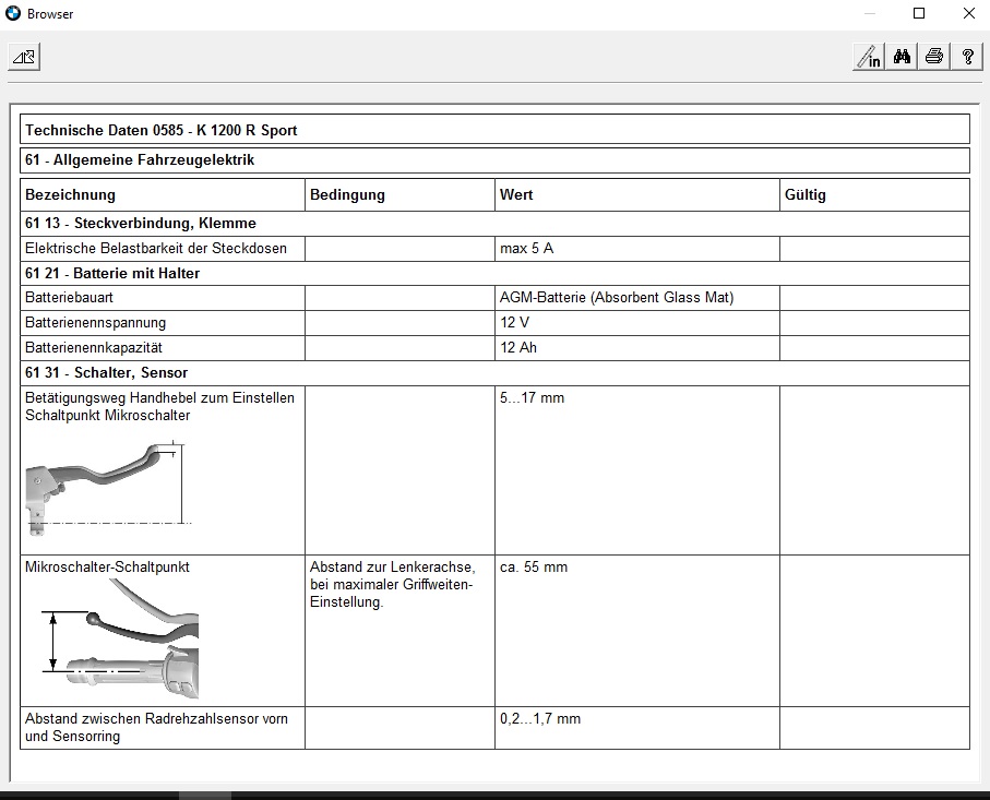

Und nur so rein theoretisch. Diese Toleranzen von 0,2-1,7mm existieren bei der K4x nicht. Ich kenne diese zahlen auch (ne stimmt nicht.. 1,7 kenne ich 0,2mm ist mir unbekannt und wäre auch fatal am VR), diese stammen aber sicherlich nicht von der K1200/K1300 S/R sondern sind Erfahrungwerte oder stammen von anderen Modellen. Es gibt faktisch keinen Wert für diesen Sensor der nachzumessen ist. Ich glaube sogar, es sind Herstellerangaben von dem ABS-Sensor in welchem Bereich dieser Sensor funktioniert. Ich glaube nicht, das irgendein Fahrzeughersteller diese Sensoren "einstellbar" machen wird, sondern wird Bauartbedingt den Abstand fix einstellen. Zumindest mir ist eine Einstellung gänzlich unbekannt und mir erscheint es auch unlogisch einen Sensor einstellbar zu machen, der sich in der Regel gar nicht verstellen kann und auch nicht darf.
Das ist auch das worauf ich hinaus wollte mit "gewaltige Toleranz". Wäre hier etwas einzustellen, würde da nicht 0,2-1,7mm stehen, sondern z.B. 1mm plus minus 0,5mm und da kommt man nicht auf solche Werte.. also auch bei 0,8 Toleranz passt es nicht. weil dann 0,2-1,8. Ich hoffe du verstehst worauf ich hinaus will. Es sind nur Anhaltspunkte aus irgendwelchen Quellen mehr nicht.

Wenn ich etwas schreibe dann beruht das auf Tatsachen und nicht Vermutungen. Klar werden und müssen Sensorabstände eingestellt werden. Bei den K4x eben mit dieser Hülse und z.B. bei den alten Ziegeln mit Beilagscheiben unter dem Sensor. Ich kann nix dafür dass BMW da so große Toleranzen angibt. Hier Screenshot original WHB...

BMW-Frank hat geschrieben:Wenn ich etwas schreibe dann beruht das auf Tatsachen und nicht Vermutungen. Klar werden und müssen Sensorabstände eingestellt werden. Bei den K4x eben mit dieser Hülse und z.B. bei den alten Ziegeln mit Beilagscheiben unter dem Sensor. Ich kann nix dafür dass BMW da so große Toleranzen angibt. Hier Screenshot original WHB...
Danke für die Seite. Tatsächlich habe ich nie nach dem ABS-Sensor unter der allgemeinen Fahrzeugelektronik gesucht.
Wenn du mir jetzt noch die Arbeitsposition zeigst im WHB wo diese besagte Prozedur gezeigt wird, hast du mich überzeugt.

Hallo Ingo,
unter 36 31 049 Steckachse für Vorderrad ersetzen
36 31 897
steht...
Falscher Abstand zwischen Sensorring und Raddrehzahlsensor durch schlecht ausgerichtete Gewindebuchse in der Vorderradführung
Beschädigung des Raddrehzahlsensors. ABS-Fehlfunktion
BMW-Motorrad/imgs/icon/bullet.gif Linke Klemmung fixiert die Gewindebuchse und darf nicht gelöst oder ausgebaut werden.
Weitere Hinweise zur tatsächlichen Einstellung sind in der RSD nicht zu finden. Daraus ergibt sich aber dass mit der Stellung der Gewindebuchse der Abstand auch eingestellt wird. Vielleicht steht das in irgendeiner Systembeschreibung oder Fehlersuchtabelle, welche nicht Bestandteil der RSD CD ist.
