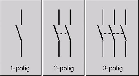

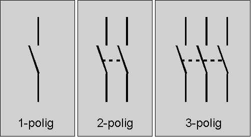

Hallo! Eine Frage zu dem Wippschalter, der ist doch 2 polig mit 4 Anschlüssen, oder? Mit den Schalterstellungen wird die Lambda ab oder zugeschaltet und gleichzeitig die Map 0 bei Lambda EIN und Map1 mit Lambda AUS geschaltet, richtig? Bekomme erst die Tage meinen PC 5 deswegen schon mal vorab was sich basteln muss.

Papaspyro hat geschrieben:Hallo! Eine Frage zu dem Wippschalter, der ist doch 2 polig mit 4 Anschlüssen, oder? Mit den Schalterstellungen wird die Lambda ab oder zugeschaltet und gleichzeitig die Map 0 bei Lambda EIN und Map1 mit Lambda AUS geschaltet, richtig? Bekomme erst die Tage meinen PC 5 deswegen schon mal vorab was sich basteln muss.
Habe es hinbekommen mit dem Schalter, umschalten mit den Maps funzt auch, Anfang Mai auf die Rolle, schaun mer mal was das Mädel drauf hat :roll:

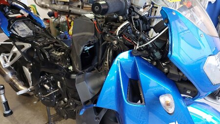

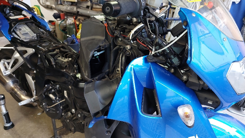

Beitragvon T2-SWA » 21.08.2022, 17:41
94.000km hat sie jetzt runter,
habe ihr jetzt einen neuen Ansaugluft-Temperatursensor gegönnt, der vorallendingen, auch besagten neuen Platz bekommen hat.
Es bringt wirklich was !
und ....
eine neue Lambda-Sonde, war eine Empfehlung die ich im Forum irgendwo gelesen habe, die Sonde verschleißt etwas, sodass der Motor aufgrund der Sondensignale magerer läuft.

Beitragvon xxxxandrexxxx » 21.08.2022, 19:29
...woran liegt das eigentlich, dass er dort besser platziert ist?
Weil, normalerweise ist er ja weiter hinten im System, in der Airbox platzier, oder? Ich hätte vermutet, das der Sensor dort ähnliche Temperaturen vorfindet. Ist es weiter vorne im Ansauftrakt kühler?
Und, was macht das Steuergerät genau mit der Information, dass anschliessend das Ruckeln weg ist. Fetter anmischen, weil kühler?
Falls ja, würde er das nicht dann über das gesamte Drehzahlband machen?
