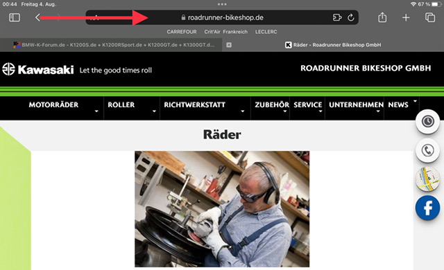

Beitragvon bigsmartchopper » 04.08.2023, 00:46
mibo369 hat geschrieben:
bigsmartchopper hat geschrieben:@mibo369
Quelle : https://www.felgenshop.de/blog/alufelgen-reparieren/
Gemütlich gen Heimat fahren und hier eine neue/gebrauchte Felge kaufen halte ich für die vernünftigste Lösung.
Top! Vielen Dank für den Hinweis. Vielleicht war ich ja zu doof, aber die haben nur Auto Felgen!!! Ist hier überhaupt Schleichwerbung erlaubt scratch scratch
…dann ist hier die Alternative……
Beiträge: 773

Beitragvon mibo369 » 04.08.2023, 14:14

Beitragvon mibo369 » 04.08.2023, 14:15
...... danke schön!
