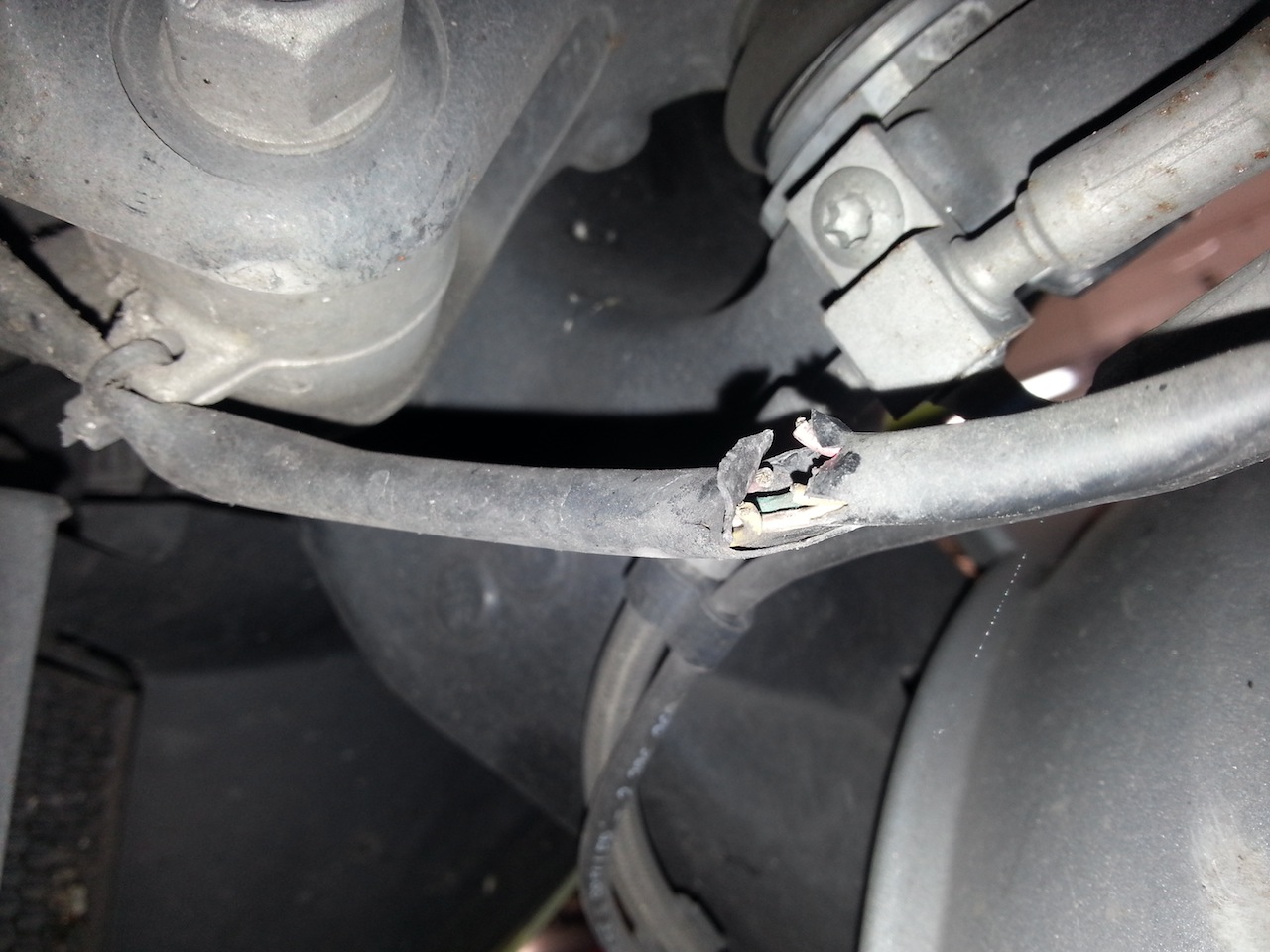

Beitragvon Bugi » 03.05.2013, 21:29
markus Karlsruhe hat geschrieben:Wäre eine Option aber soweit ersichtlich alles in Ordnung.
Oder gibt es eine bekannte stelle, die gerne mal bricht?
ja, vorne am Dämpfer.
So deutlich wie beim Foto ist das nicht immer zu sehen. Die Kabel brechen bei der 12ern fast immer... sofern nicht bereits ein anderes Federbein eingebaut wurde oder das Kabel anders verlegt wurde.
Grüße... Bugi

Beitragvon Vessi » 03.05.2013, 22:36
da sitzt vorne ein kabelbinder, der muss weg,
bzw. der muss neu und dann das kabel gaaanz locker befestigen...
dann knickt das kabel nicht so schnell
