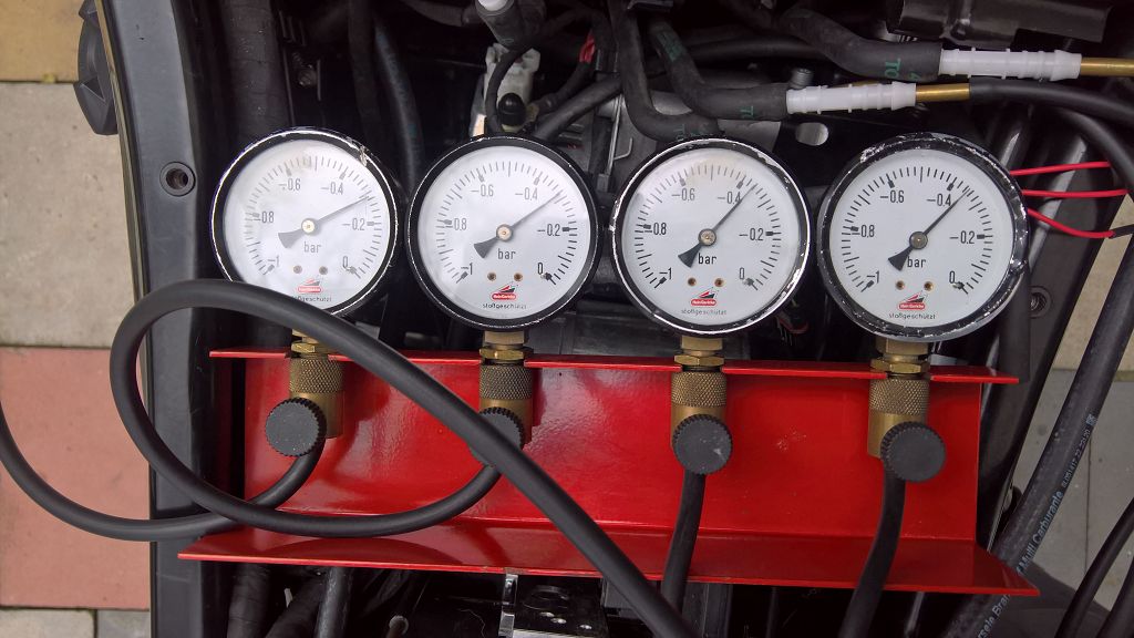

Also wurde dann zunächst die Synchronisation überprüft. Widererwarten ergab die Messung mit den Unterdruckuhren ein Top Ergebnis. Die Abweichungen lagen <1 Teilstrich auf den Uhren auseinander, demnach zunächst kein Handlungsbedarf.
Es sei noch hinzugefügt, die Messung hat an den abgezogenen Schläuchen des Leerlaufstellers mit leicht angehobener Leerlaufdrehzahl stattgefunden. So sind die Saugrohre separiert aber ohne Leerlaufregelung.

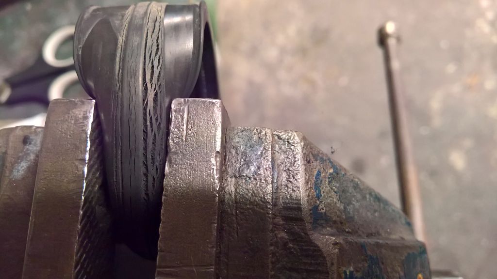

Till hatte mir einen schönen Satz ESV zusammengestellt. Warum auch immer habe ich rein präventiv die Ansauggummis bestellt.
Dann das...

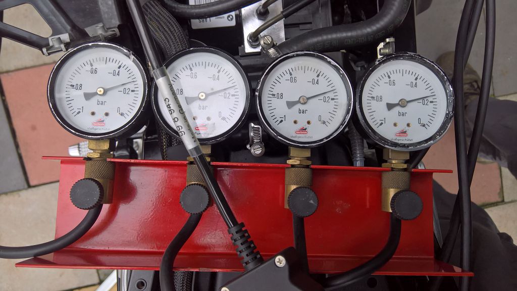

Nachdem die getillten ESVs mit den neuen Ansauggummis verbaut wurden, sah das Bild der Synchronisation so aus:

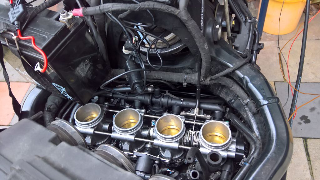

Also Motor vorbereiten zur Synchronisation:
Dann die eigentliche Synchronisation:
Ich musste nur die mittlere Stellschraube nachjustieren. Dann mit Lack sichern und nicht zu vergessen die Adaptionen zurücksetzen. Mit Airbox hat sich dann nichts mehr an der Einstellung verändert.

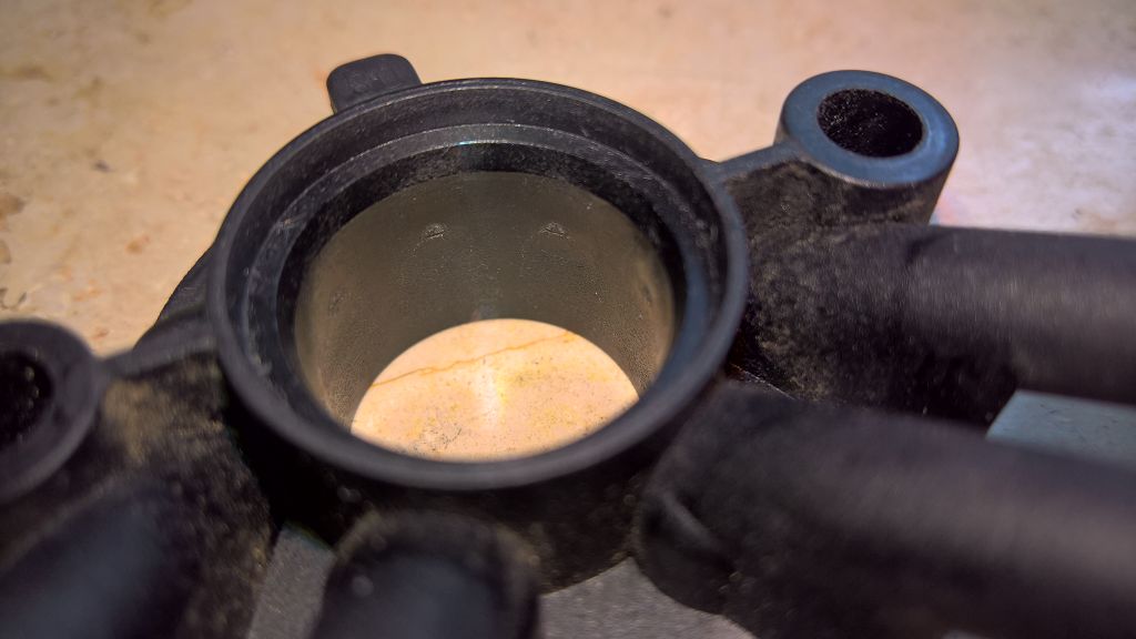

Vorher hatte ich noch den Leerlaufsteller ausgebaut. Da waren Druckstellen und Buckel zu spüren. Die habe ich begradigt und jetzt läuft das Ding "erstmal" rund.

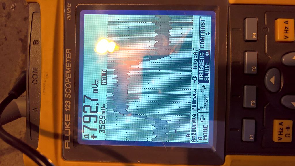

Bei den K40/K43 Modellen kommt eine NTK Zirkoniumsonde vom Typ OZA630-BM2 zum Einsatz. Hierbei handelt es sich um eine Sprungsonde. Ich habe auch zum Test eine andere Zirkoniumsprungsonde von Bosch getestet, keine Änderung feststellbar.
Dann kam die Idee mit einem Oszilloskop die Zeitfenster für die Sprünge zwischen fett und mager und umgekehrt zu messen.
Die zulässigen Zeitfenster werden werden von NTK von 0,3 bis 0,4 Sekunden angegeben. Alles was länger braucht als 0,5 Sekunden ist die Sonde auszutauschen.
Die auf dem Bild gezeigten Sprungzeiten sind soweit ok, die liegen bei ca. 200 bis 300 ms. Aber wenn man sieht wie lange die Fett- bzw. Magerperioden sind, das wäre über eine Sekunde gemessen im leerlauf. Genau so stellt sich das auch auf dem Tester dar mit Brabbeln wenn die BMSK abmagert weil der Lambdawert Richtung fett läuft.

Dann habe ich die ESV verbaut, die Drosselklappenleiste ausgebaut und gereinigt und die Ansauggummis getauscht weil die porös und undicht waren. Das hast du denen aber nicht angesehen im eingebauten Zustand. Erst als die ab waren kam das zum Vorschein.
Nachdem alles wieder zusammengebaut war habe ich erneut die Uhren angeklemmt und dann standen die irgendwo, aber nicht synchron. Daraufhin habe ich die Drosselklappen synchronisiert auf einer Drehzahl von ca. 1800 U/min mechanisch festgestellt.
Die Schläuche oben an der Airbox müssen dazu natürlich vom Leerlaufsteller abgezogen werden, diese dienen dann als Unterdruckabgriff einzeln und getrennt für jeden Zylinder.
Nachdem die Drosselklappen dann synchron standen habe ich die Adaptionen zurückgesetzt und erneut den Motorlauf getestet. Danach lief der Motor nur noch zwischen 1500 und 1700 U/min brabbelig und unschön mit eben diesen Drehzahschwankungen was sich als Wummern nach aussen darstellt. Dieses Wummern verursacht dann auch das Ruckeln während der Fahrt bei diesen Bedingungen.
