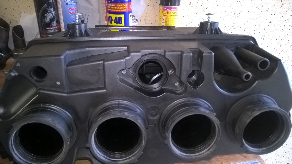

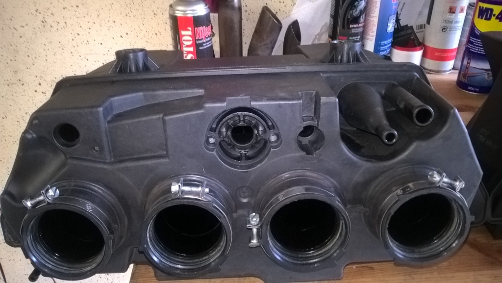

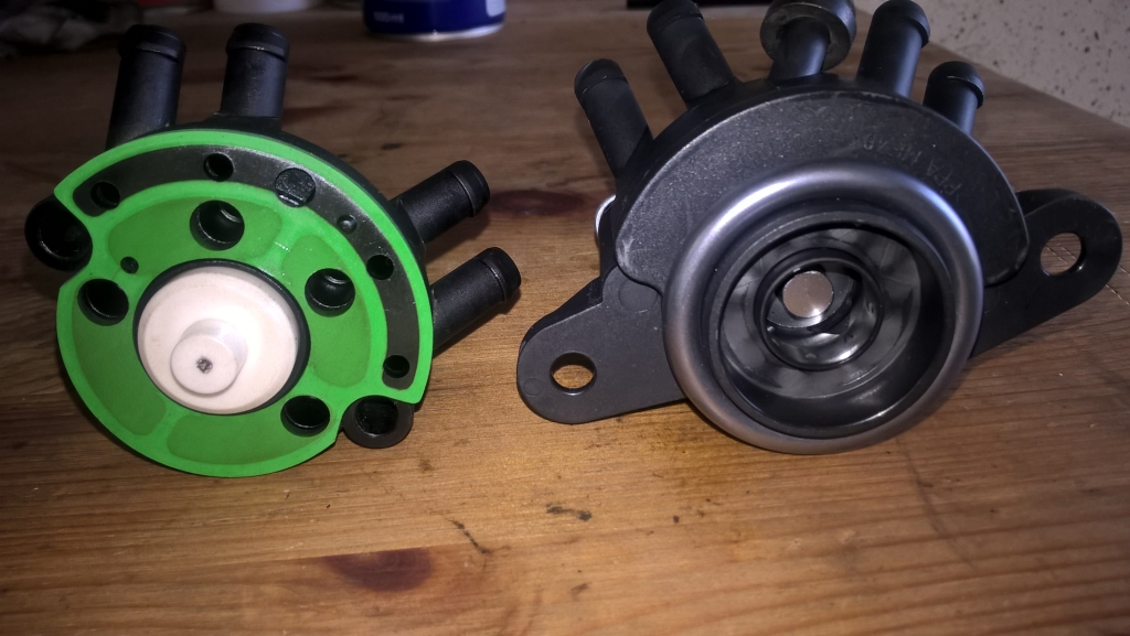

Hier noch mal der Unterschied der Airbox/Leerlaufsteller Kombi in Bildern:

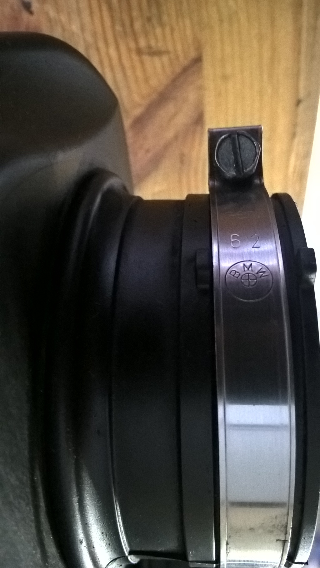

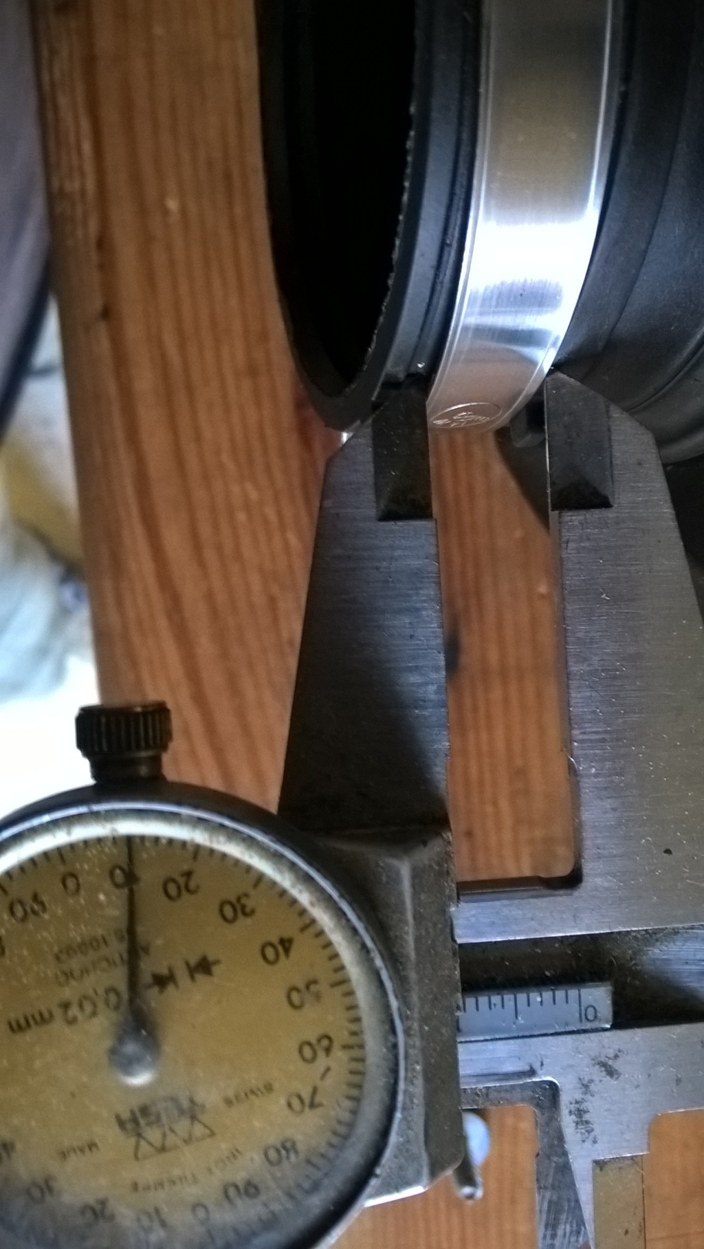

Und falls jemand die Airboxanschlüsse auf Schraubschellen umrüsten möchte
hier die Maße :
Airbox alt
Schraubschelle Maß 9 mm
Schraubschelle Durchmesser 62 mm .
Leerlaufsteller links alt / rechts neu
Airbox neu ( ich glaub ab 09/2007)

super, danke erst mal für die Fotos. Was ist an der Airbox anders? Auf den Bildern sehen diese identisch aus. Sind die Unterschiede auf der anderen Seite zu sehen?
Stefan
P.S. Ah der Einbaustutzen vom Leerlaufsteller sieht anders aus, stimmt's?

Beitragvon Chucky1978 » 28.05.2018, 12:39
stma hat geschrieben:Hallo Jörg,
Stefan
Zumindest die Aufnahnme für den Leerlaufsteller ist komplett geändert.
Der alte hat eine recht schmale Durrchführung, und beim neuen ist diese Führung im Steller integriert, und der Steller selbst ist dadurch breiter.

Boh ey, ne Schieblehre mit Drehzahlmesser :!: ThumbUP winkG

Re: Problem gelöst : Unrunder Leerlauf bei heisser Maschine
Beitragvon messerjockel » 28.05.2018, 12:50
@Chucky : du hat es richtig erkannt und erklärt. ThumbUP
@Donnergrollen : "Meßschieber mit Drehzahlmesser" ist die korrekte Bezeichnung :lol:
