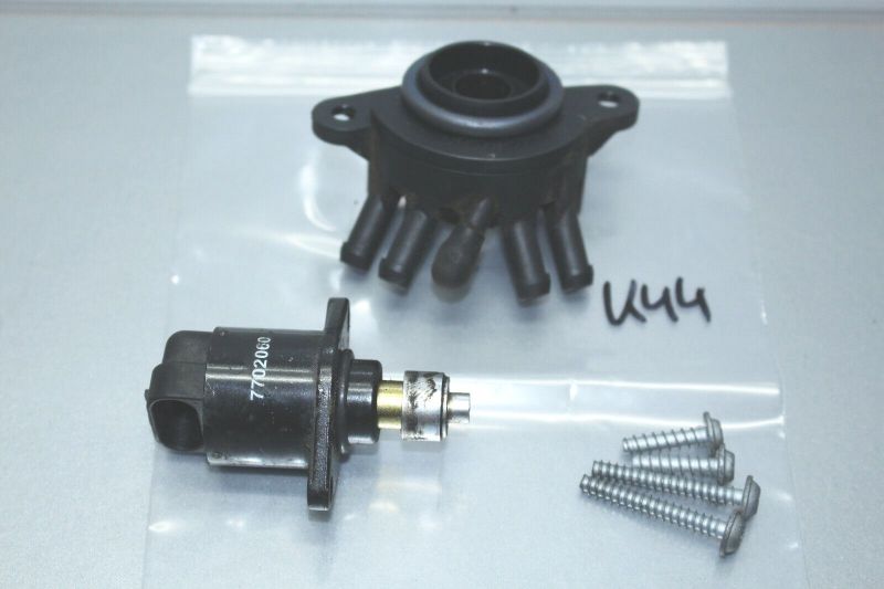

hat deine Kiste -beim Kaltstart- einen erhöhten Leerlauf, oder nicht? Wenn nicht, dann würde ich das Leerlaufregelventil (siehe unten) mal in Augenschein nehmen, welches (hinten unten mittig) unter dem Luftfilter sitzt (wo viele Unterdruckschläuche ran gehen). Hat deine K einen erhöhten Leerlauf, dann mal Nockenwellensensor und Kurbelwellensensor prüfen/tauschen. Das gleiche Problem trat letztens bei jemand anderem auf und der hat wirklich alles getauscht und geprüft und letztendlich war einer der Sensoren defekt. Die Dinger bekommst du recht billig -gebraucht- in der Bucht und um mal auszutauschen und zu probieren, kann man die mal holen.

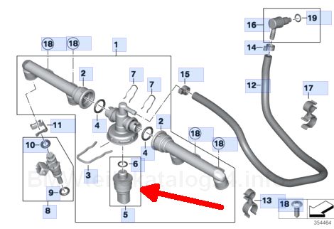

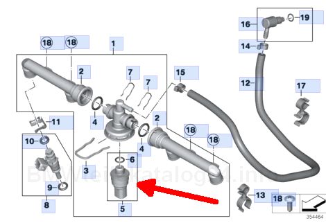

PS: Ach so HALT, es gibt noch eine andere Möglichkeit und zwar den Drucksensor in der Spritleitung zu den Düsen hin. Wenn der nicht in Ordnung ist, stimmt der Druck nicht und im kalten Zustand, kommt dann nicht genug Sprit aus den Düsen und der Motor ka..t ab. Guckst du

Drucksensor: oben bei Nr. 19 siehst du den Tankanschluß, und von da, kannst du dich durchhangeln zum Drucksensor, dann findest du den auch ;-)
