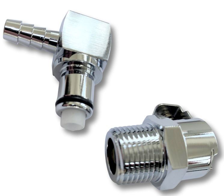

NEEEEIIIIINNNN! :roll: Nicht wieder den Plastikmüll einbauen, sondenr sowas hier:
https://www.ebay.de/itm/296621219102
Habe ich bei meiner auch gemacht. Auf die Schnelle habe ich keine andere Adresse als diese, aber bei Bedarf suche ich noch raus, wo ich das Zeug her hatte. Dieser rissige Plastikmüll ist eine Krankheit bei diesen Modellen, kann ja auch nicht anders sein, wenn man bedenkt wie heiß das da wird. Metallkupplung rein und Ruhe ist.
Zitat:
Mir erschließt sich zwar nicht, was die in Auflösung befindliche Schnellkupplung mit dem unrunden Motorlauf bei warmem Motor im Drehzahlbereich bis 2000 zu tun haben könnte, aber Step by Step :roll:
Zitat Ende
Möglich ist, daß durch den undichten Schnellverschluß Benzindruck verloren geht, der dir dann vorne an den Einspritzdüsen fehlt und die sprühen dann nicht, sondenr "tröpfeln" nur vor sich hin. Ich glaube zwar nicht, daß das die Ursache ist, aber wenn es so schon anfängt, dann ist bestimmt noch mehr zu entdecken. Hättest du aber eigentlich auch riechen müssen, das blanker Sprit rauskommt :?: Also ich rieche sowas :)
Nur mal schnell rauskopiert:
Teile sind die CPC LC-Reihe.
Bei der Teile-Nummer ist das "D" nach dem "LC" für Abdichtend (Ventil),
und das "V" am Ende für Viton Dichtungen, ohne das V sind es "reguläre" NBR-Dichtungen
Kupplung ist der LCD10006V (3/8tel Zoll)
Stecker der LCD23004V (1/4 Zoll wegen 6 statt 8mm Benzinschlauch)

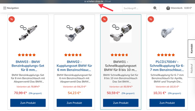

Ich habe die bei >schellen-shop.de< gekauft. Die gibt es dort als komplettes Set, und die Lieferzeit war 24 Std. ohne Aufpreis.
Beiträge: 773
Re: Motor macht Probleme
Beitragvon SL_70_AMG » 10.09.2024, 09:00
Danke, das ist ja preislich gleich mal eine andere Sache.
Habe vorhin angerufen, ob die wissen, ob der BMW02 Satz richtig ist für K1300. Wissen die nicht...
Hat der Schlauch 6mm ???
Versand nach D kostenlos ist auch toll, da ich im Moment in Spanien in der nähe von Lorca lebe, sollte das ja auch nicht mehr als 15€ kosten...
37€ wollen die da für den Versand... arbroller
Ned normal
