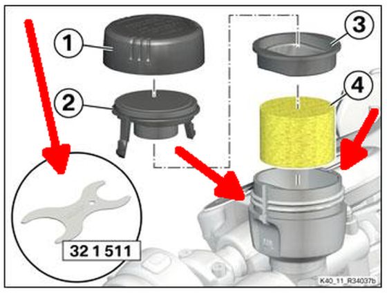

ich nehme doch an, du meinst den Bremsflüssigkeitsbehälter, mit Expansions.....!?
Dafür gibts ein Werkzeug, welches 2 Plastiknasen (die Deckel festhalten) reindrückt, siehe Bild. Und wenn man nicht weiß, wie das geht, dann schaut man sich im Internet ein Bild von dem Ding an (OHNE Deckel) und schon wird klar -WIE! :D Bilder gibts z.B. in der Bucht, wo jemand solch einen Behälter verkaufen möchte, oder bei Kleinanzeigen oder im OEM Katalog. ;-) Seid doch mal kreativ :lol:
