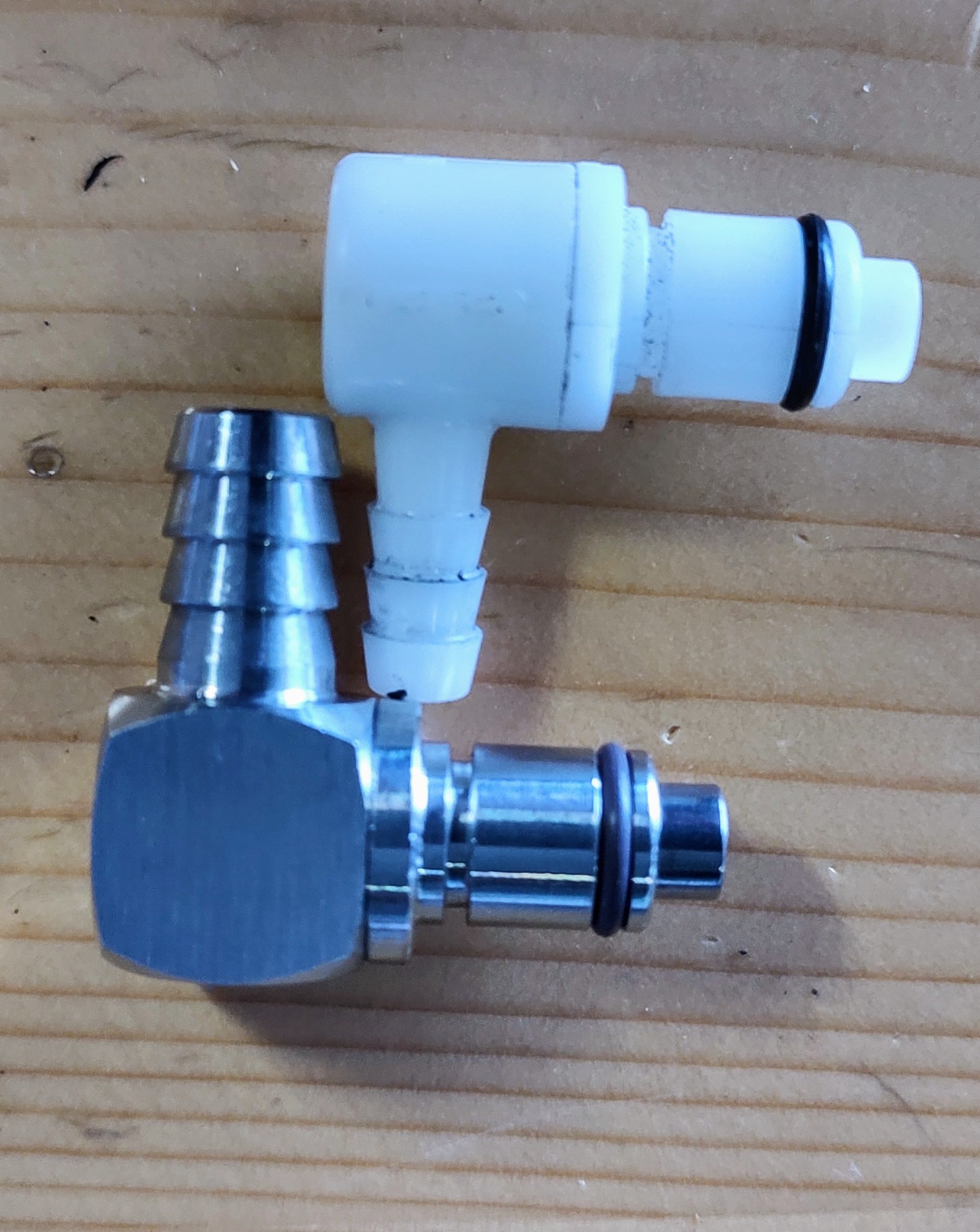

für die letzten Wartung hatte ich mir den Schnellverschluss für die Benzinleitung zum Tank besorgt. Als diesen tauschen wollte war der Durchmesser für die Leitung zu groß. Einen passenden finde ich leider nicht. Leebmann scheint auch nur für die aus Kunststoff zu haben.
Könnt ihr mir eine Bezugsquelle nennen?

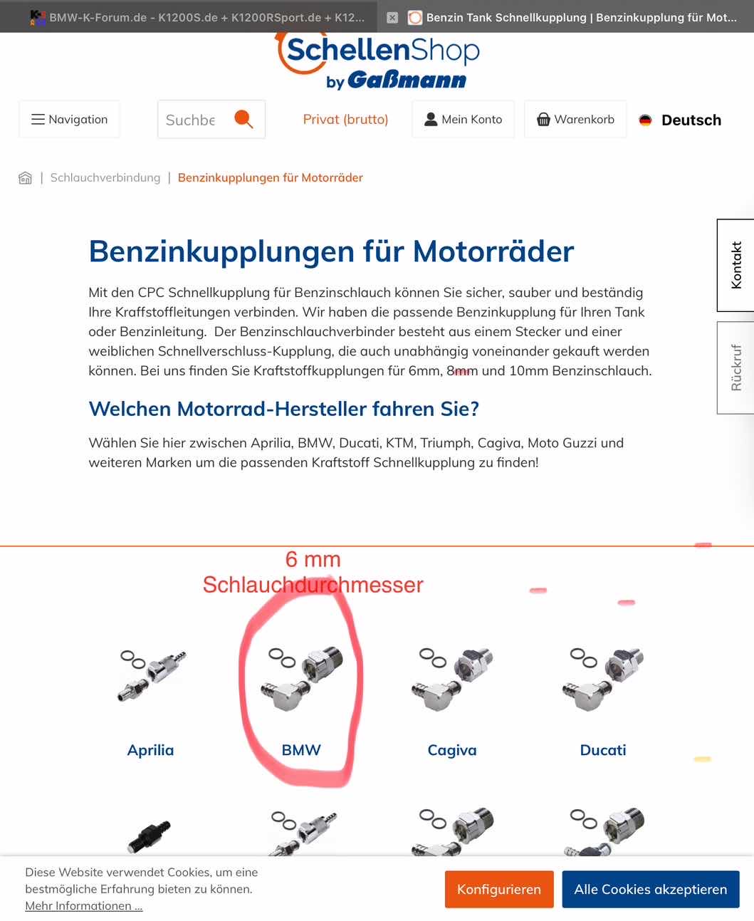

Beitragvon bigsmartchopper » 04.02.2025, 03:24
@Somfi
Wende dich z.B. an diese Firma….

Genau die und immer das Gegenstück mit montieren , da bietet sich als Dichtungsfaden Loctite 55 an , Benzinresistent und Gasdicht ... ;-)

Hab auch heute nach der Tour Benzingeruch wahrgenommen und dankend den Tip mit der Benzinkupplung gefunden.
Loctite 55 ist aber hiernach nicht geeignet um gegen Benzin abzudichten (s. FAQ)
https://www.henkel-adhesives.com/at/de/ ... intro.html
Kann LOCTITE® 55 verwendet werden, um gegen Benzin abzudichten?
Nein, dieses Produkt ist eine Alternative zu PTFE-Bändern und Hanf-Paste-Kombinationen.
Bei der Kupplung liest man die Empfehlung für Loctite 243, was aber ein mittelfester Kleber ist, kein Dichtband..
https://www.schellen-shop.de/Schlauchve ... 0000304159
Einbauempfehlung für die BMW Tankkupplung LCD10006V:
1. Gewinde der BMW Benzinkupplung mit Loctite 243 einschmieren
