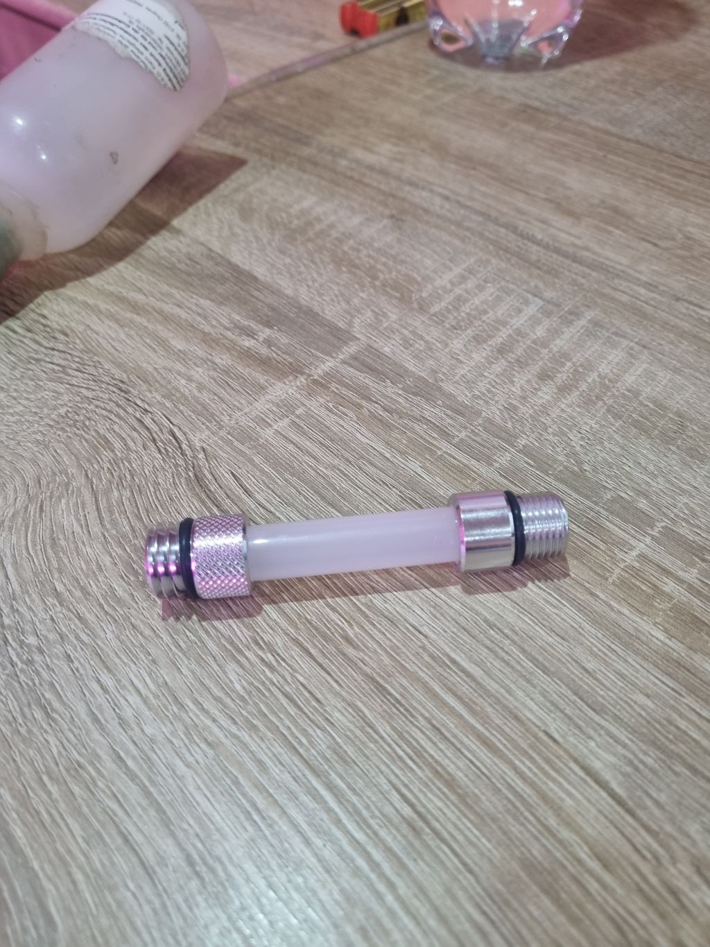

Beitragvon x39 » 17.03.2025, 17:29
So sieht das Teil aus, habe noch eins davon.
Ich weiß aber nicht mehr, wo ich das mal gekauft hatte.

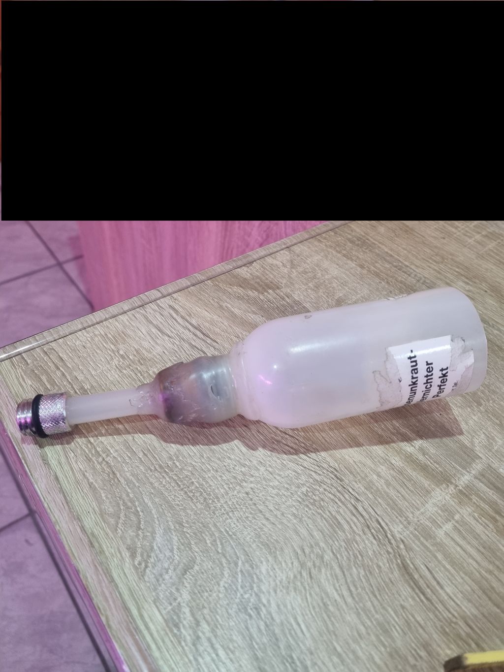

Re: ABS - Gewinde für Befüllbehälter
Beitragvon x39 » 17.03.2025, 17:31
So habe ich das "gebaut".
Flasche genommen, wo das gut reinpasst und mit reichlich Heißkleber verklebt.
Halt und ist dicht.
Beitragvon Schu » 18.03.2025, 08:35
Guten Morgen,
Vielen Dank x39, genau sowas suche ich.
