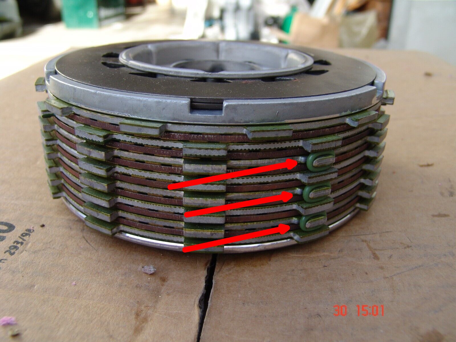

Hi Rolf,
die Funktion davon erklärt er schon bei Minute 3:35, allerdings ist die Übersetzungsfunktion so schlecht, daß ich davon nicht schlau werde. Und das letzte Mal, daß ich russisch hatte, war 1973. Ich kann mir nur denken, daß dieser Draht, so wie er später gezeigt wird, die gleiche Funktion erfüllen soll, wie damals die Gummis, die bei den ersten K-Kupplungen noch verbaut wurden (siehe Bild). Nämlich, daß die Kupplung besser trennen soll und damit wahrscheinlich die hintere Aufnahme (Alu) nicht so sehr angegriffen wird.
Micha
So wie bei MInute 4:57 gezeigt, erfüllt er wohl eine Federungswirkung.
