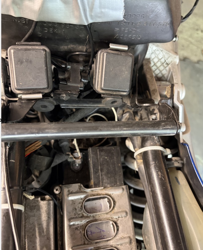

Servus,
nachdem ich mich nun im Programm zurechtfinde habe ich eine Bitte - helft mir bei meinem 'Problem
Mein Anlasser mag nicht mehr und ich weiß, dass der relativ blöd eingebaut ist.
Das Problem ist, beim Starter drücken kommt nur das Relais unterm Tank. Also Messsgerät raus und am Pol gemessen:
- wenn Schlüssel gedreht liegt Plus 12V an
- beim Starten sind es 14V ??? scratch
Relais überprüft, der Dicke Kontakt ist sauber und schaltet den Akku durch.
also weiter: zwischen den beiden Sicherungsboxen ist die Verbindung zum Anlasser, dies aufgetrennt und den Plus direkt auf das Kabel zum Anlasser - nix passiert.
Nachdem ich mir die Explosionszeichnung angeschaut habe - gibt es kein Magnetschalter o.ä.?
Bevor ich da was ausbaue - :?
Damit ich wieder fahren kann - vielen Dank im Voraus
Rasantine

Re: Anlasser dreht nicht bei der K1200RS BJ 2001 Typ 589
Beitragvon Diesöl » 26.07.2026, 22:23
Na dann hast du den Ziegel.
Richtig, der hat keinen Magnetschalter, aber einen Freilauf.
Wenn du Batt nach dem Relais auf den kontakt gibst, soll der Anlasser laufen. Masse am Motor vorausgesetzt.
Wenn du den Anlasser zerlegst um neue Kohlen reinzumachen, dann markier das Gehäuse vorher, sonst kann der rückwärts laufen.
Dann auch Gleich die Lima Gummis, evtl mit Kohlen/Regler machen.
Vermutlich gehen bei dir die Blinker nicht und ein paar andere Einrichtungen, das deutet auf Anlasser hin.
Kurze Abhilfe kann noch sein: Gang einlegen, ein paar mal rückwärts schieben, dass der Motor rückwärts dreht, danach kann er nochmal gehen....
Geht ned gibt´s ned! :D
