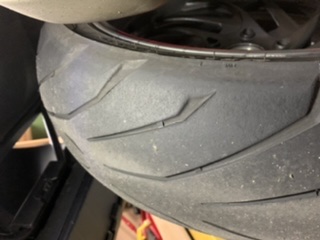

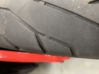

Moin zusammen,
bin gerade bissel irritiert. Wir waren auf einer etwas ausgedehnten Tour am Wochenende und ich bin so um die 1700km gefahren.
Durch Zufall hatten wir vorher noch mal das Reifenprofil,gemessen und hinten waren es bis zur Verschleissgrenze überall so um die 2,5mm und vorne 1,8mm. Der Reifen ist ein Angel GT und die Maschine eine 1300R.
Von den 1700 km waren gut 700 km ziemlich ambitioniertes Kurvenkratzen, es waren Duc Monster und Panigale in der Gruppe, ich der einzige mit so ner dicken Berta, konnte aber gut mithalten.
Am Samstag Abend dann sehe ich das die seitlichen Verschleissmarken am Vorderrad bündig mit der Lauffläche sind :shock:
Wie kann denn sowas? Der Hinterreifen ist noch absolut ok mit gut 2mm, zeigt aber Sägezähne an den Wasserablaufrillen.
Man meinte das ich den neuen Angel GT nutzen sollte, bin aber verunsichert ob ich dann dasselbe Thema bekomme.
Ich hatte mit der Pelle auch zwei leichte Rutscher, fairerweise muß ich sagen das es an den Stellen aber auch feucht war.
Sonst bin ich mit der Haftung im trockenen zufrieden
Zuletzt geändert von F22-Raptor am 31.08.2020, 21:15, insgesamt 1-mal geändert.

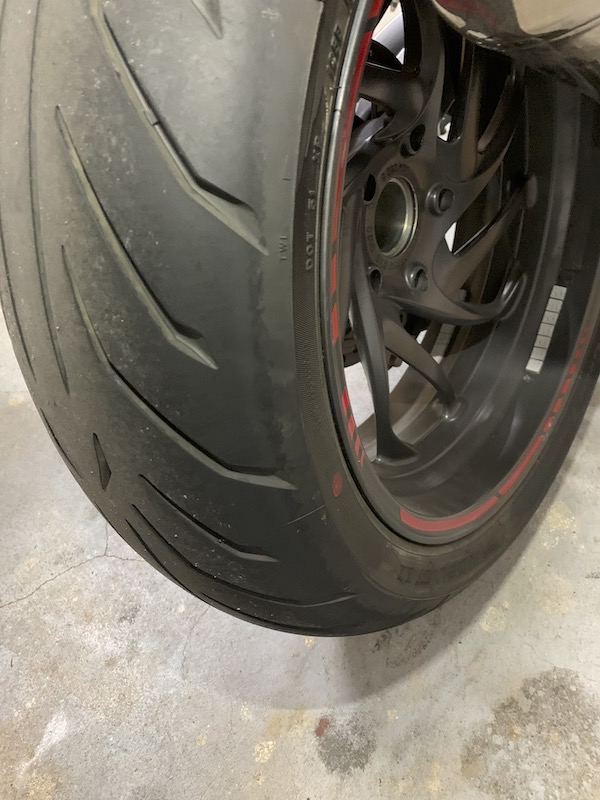

Beitragvon F22-Raptor » 20.09.2020, 09:02
Soderle, die neuen Pellen drauf und die erste Tour durchs Sauerland gemacht. Was soll ich sagen, der Tip mit den Angel GTII's war ein guter. Dei alten Reifen waren 5 Jahre alt (Vorbesitzer hatte die Maschine seit 2017 nicht bewegt....) und das Abrollverhalten ist mit den neuen merklich besser. Grip it für meinen Möglichkeiten ausreichend vorhanden. Am Hinterrad bin ich wieder beim Angstzentimeter angekommen und da ist auch meine fahrerische Grenze :-) Bin zufrieden :-)
