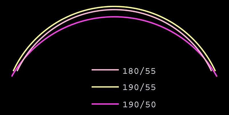

Aber wohl einmal mit 5,5" und mit 6" Felge... Ein 190er auf ner 5,5" Felge macht ja irgendwie wenig Sinn
ich habe keine Felgengröße eingetragen, wahrscheinlich wurde meine gleich mit 6" ausgeliefert? scratch
Auf 6" kann ich ja auch 180er fahren.

Das COC (was du nicht hast) ist bindend, darin steht auch die Felgenzuordnung, 5,5" für 180/55 und 6" für 190/50. Alles andere nicht nicht zulässig. In der ZB1 stehen bei mir auch keine Felgengrößen. Es müssen lediglich die kleinste Bereifungskombi in der ZB1 eingetragen sein, alles andere wird mit COC nachgewiesen. ;-)

Ein 180er auf einer 6" Felge mag möglich sein, aber ob das auch vernünftig fährt, wage ich zu bezweifeln...

Der fährt auf jeden Fall bestimmt nicht besser, als der eingetragene 190/50 ZR17 auf der 6"-Felge.
Ich versehe den ganzen Stress hier nicht, warum man nicht einfach den eingetragenen 190/50 ZR17 fährt? Der poldi23 sträubt sich ja gegen diesen Reifen , als ob der eckig anstatt rund geliefert wird. Ist doch nur ein Gummi, der eh nur ein paar tkm hält. ;-)

Nur wird sich das Profil des 180/55er auf die Breite der 6"-Felge aufgezogen, eher dem Profil eines 190/50 auf der entsprechenden 6"-Felge ähneln. Vielleicht sogar noch flacher. Also kannst du auch gleich den eingetragenen 190/50 fahren. Und das noch legal.

Mensch Hopelhase nu Schmoll mal nicht gleich. Einfach nicht gleich einen raushauen, sondern erst mal nachdenken! Welche Reifengröße ist auf dem Nachfolger der K1200r?....richtig und warum wurde im Werk so entschieden nähmlich auf den 55er Querschnitt zu wechseln ?....pling...Groschen gefallen. Die K1200r hat doch für die Landstrasse mehr als genug Qualm,da stört sich doch keiner an einer minimal längeren Übersetzung (Die S ist ja auch etwas länger übersetzt als die r). Dafür gibts beim 55er mehr Grip.. mehr Schräglagenmöglichkeit.. und mehr Sicherheit.
