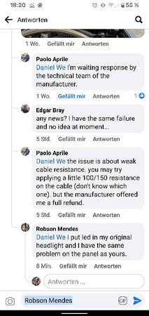

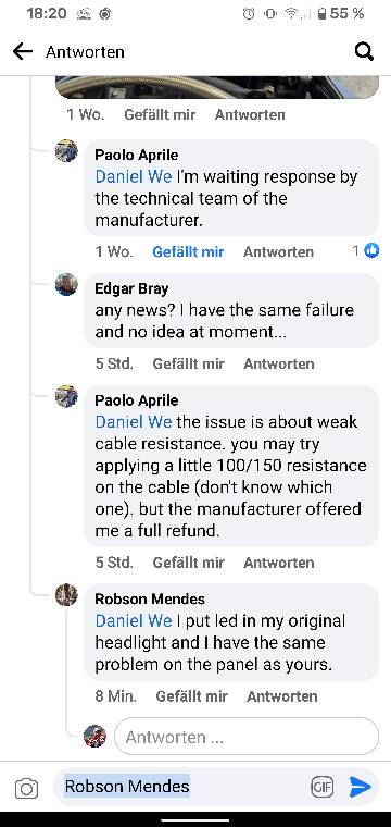

Beitragvon Daniel_W » 13.07.2021, 18:24
Zwei andere Facebook-Nutzer haben dasselbe Problem. Hört sich für mich nach einem Herstellerproblem an...
https://www.facebook.com/groups/k1300r. ... 2112339605
Gesendet von meinem Pixel 4 XL mit Tapatalk

Beitragvon Daniel_W » 06.01.2022, 01:37
Ich habe bisher keine Lösung gefunden und fahre seitdem einfach mit Fehlermeldung.
Wenn es was neues gibt, poste ich das hier.

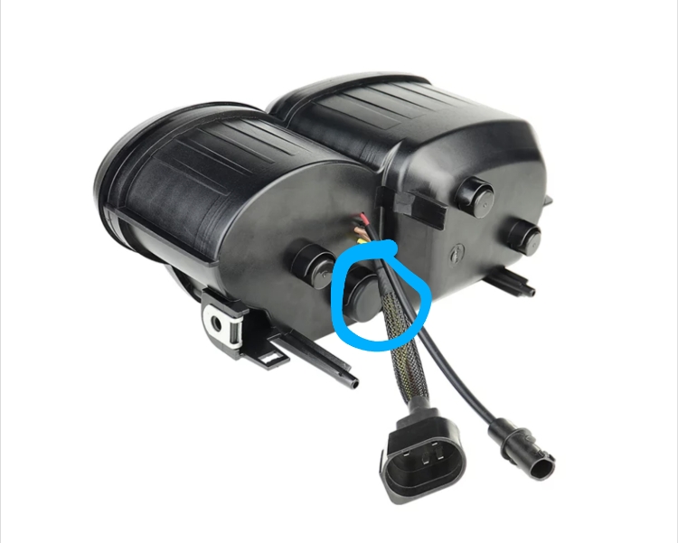

Die Höhenverstellung versteckt sich hinter der Kappe in der Mitte.

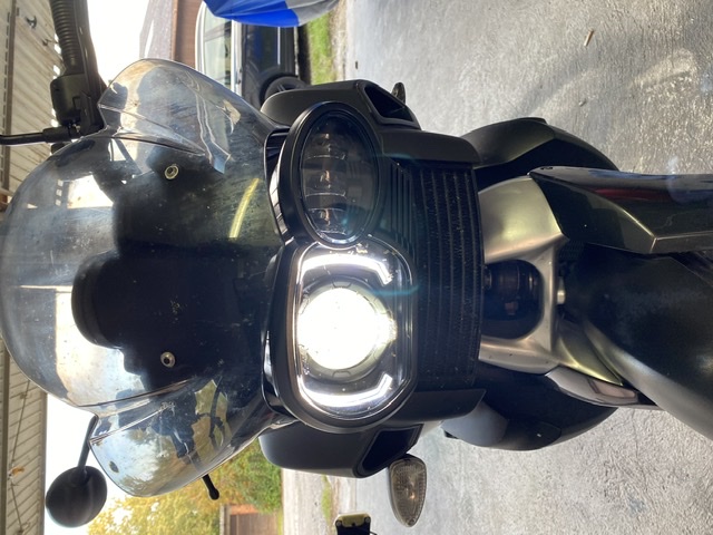

Habe den Scheinwerfer auch. Das Licht lässt sich mit einem Imbus verstellen. Leider LAMPF! Fehler bei der K12R K43. Widerstand wurde mitgeschickt. Aber ich schau Mal, dass ich den rauscodiert bekomme.
Testfahrt bei Abend und drei Grad heute: Bombastisch das Licht, obwohl noch zu hoch ;-)
Bezahlt 158 Euro inkl. Versand. Leider nicht ganz dicht der SW daher 75 Euro bei AliExpress reklamiert und Recht bekommen. Für somit knapp 80 Euro nix zu meckern, mit ein bisschen Sikaflex schnell behoben.
Gruß aus Bochum!
https://photos.app.goo.gl/mWj8MDgyVBAcF6GaA
