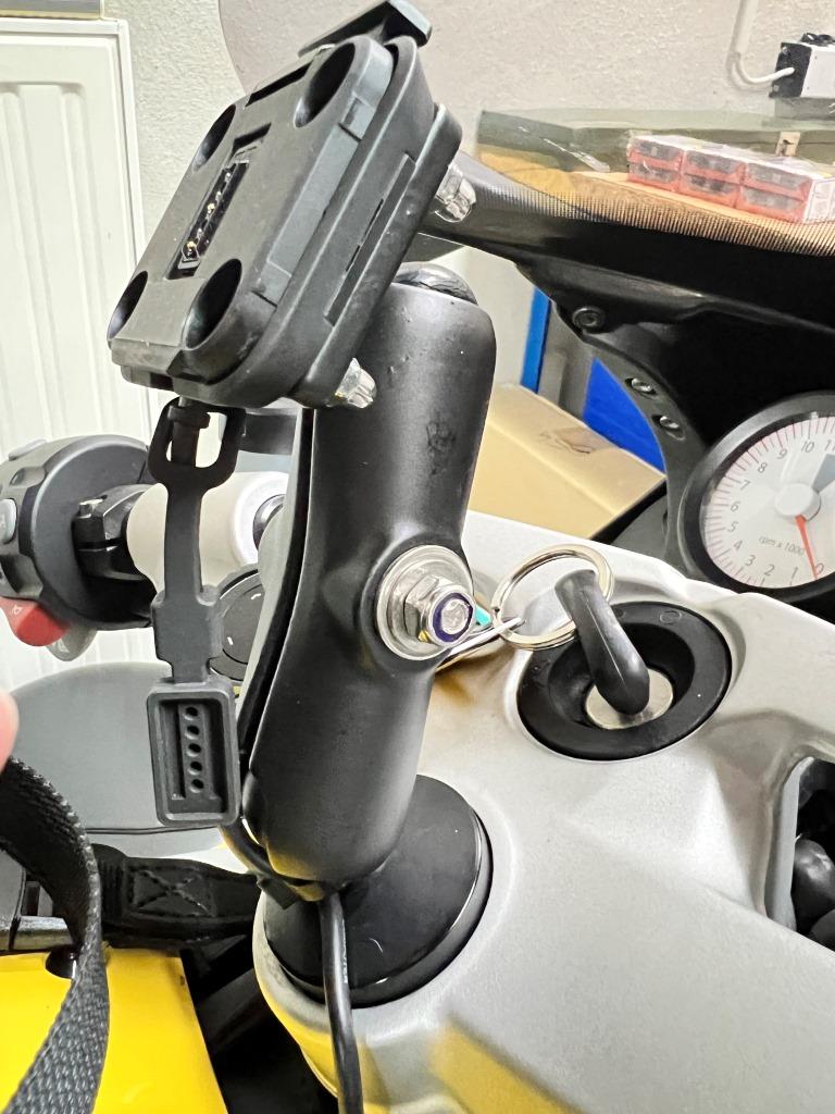

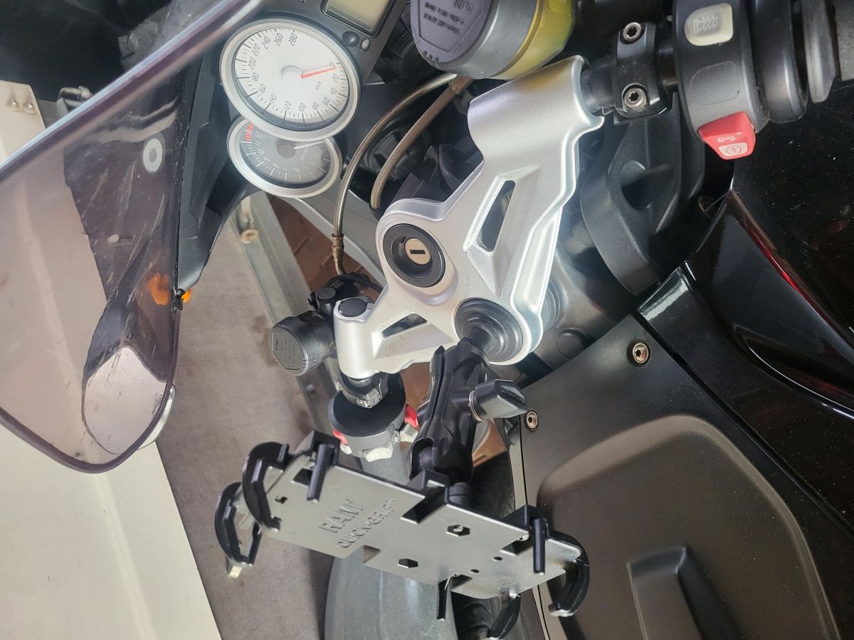

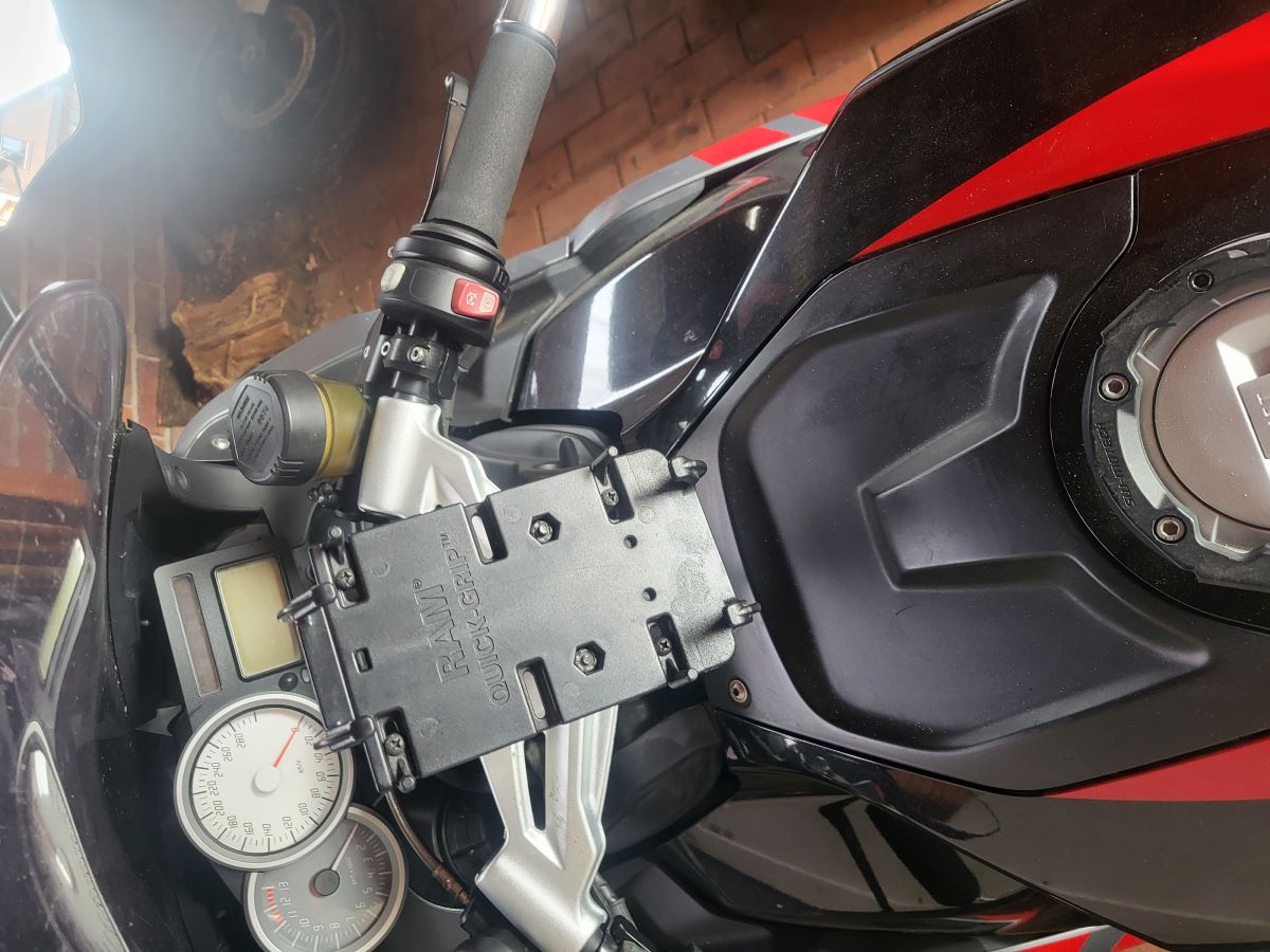

Beitragvon Bohrer » 22.02.2025, 11:27
Hi BestCeller,
habe die Halterung von RAM, Quick Grip.
Ich weiß nicht ob die von SP Connect kommt.
Meine Halterung war ohne Probleme montierbar.
Logo mit einem kleinen Schraubendreher vorsichtig raushebeln. Beiliegende Schraube reindrehen, fertig.
Bin sehr gut mit dem Teil zufrieden. Direkt im Blickfeld ohne die Armaturen zu verdecken.
Heino

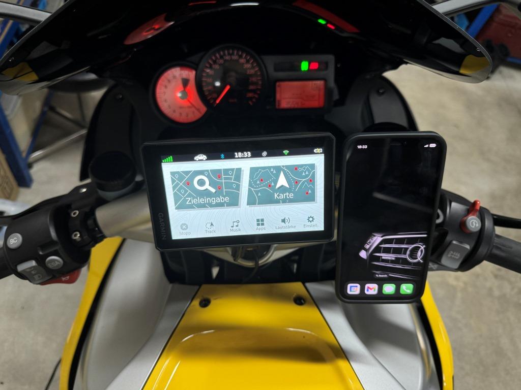

Beitragvon franklin » 25.02.2025, 20:42
Habe dies so gelöst: Garmin Zumo XT mit Ram Mount (Foto 1) an Stelle vom BMW Emblem montiert, SP Connect an Bremshalterung (Foto 2) montiert - Zusammenbau von SP-Connect Moto Mount 3D & Connect Clutch Mount Pro, da das iPhone mit der Clutch Mount an die Verkleidungsscheibe gestossen ist. Garmin und iPhone schön im Blickfeld (Foto 3) ohne die Instrumente zu verdecken

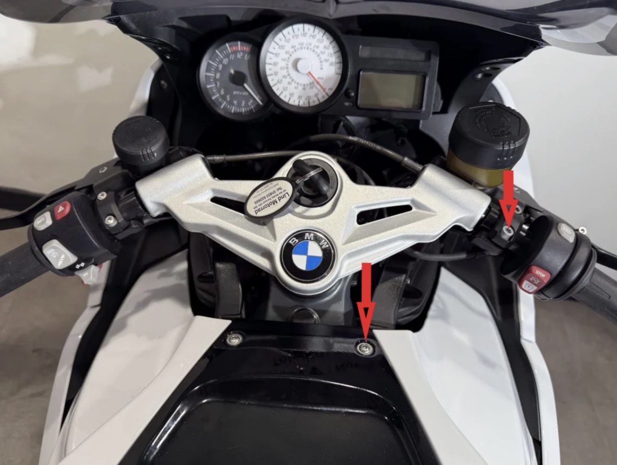

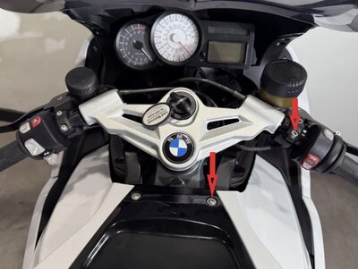

Falls es für jemanden interessant ist, diese Punkte schlägt Sp Connect vor mit folgenden Halterungen.
Bar Clamp Mount Pro
Der Bar Clamp Mount Pro wird mit folgenden Schrauben ausgeliefert:
M8 in 40/45/50 mm.
Clutch Mount Pro
Für die Befestigung an der Schelle der Kupplung oder der Bremse.
Der Clutch Mount Pro wird mit folgenden Schrauben ausgeliefert:
UNC ¼”-20 M6 x 37mm
