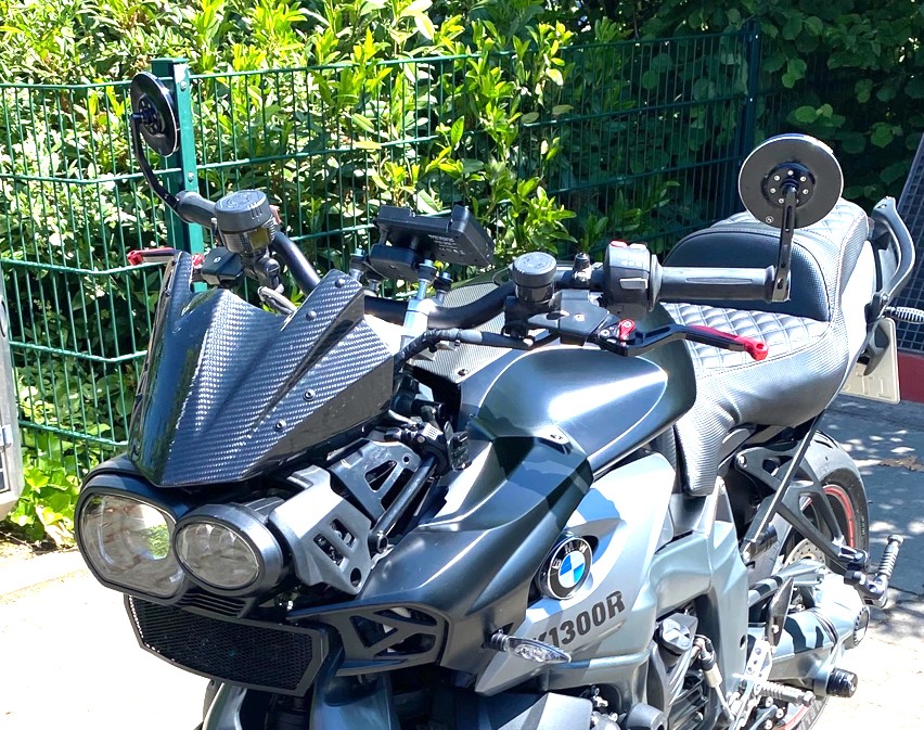

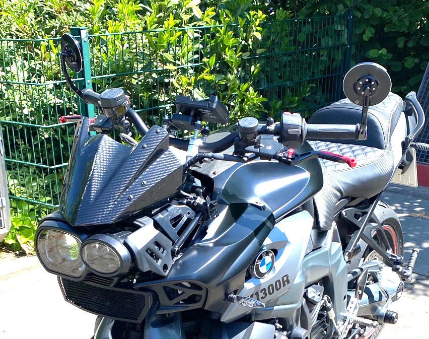

ich fahre die Highsider Conero ohne sep. Adapter mit SB LSL. Das Abauset ist schon inkl.
ciao

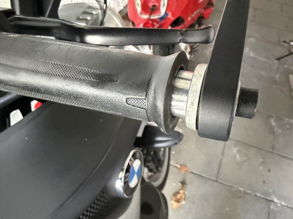

Ich hab mich jetzt mal ein wenig gespielt...

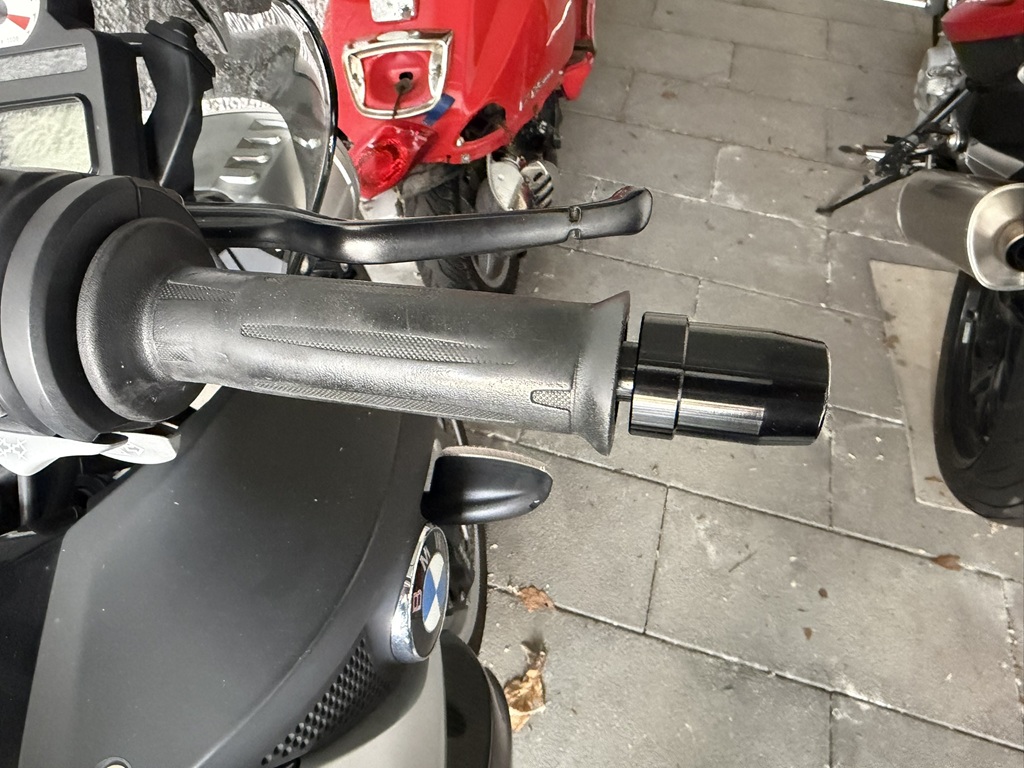

Also die Highsider Lenkerenden für Kawasaki
https://www.polo-motorrad.com/de-de/hig ... 001581/pdp
passen prinzipiell, es bleibt allerdings ein kleiner Schlitz zwischen Griff und Lenkerende:

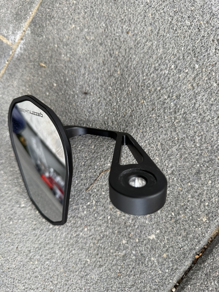

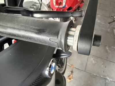

Ich habe sehr günstig ein paar Lenkerendenspiegel von Gazzini bekommen:
So sehen die Montageadapter aus:
Und so dann montiert:
Hält erstaunlich gut, sieht aber halt richtig :? aus.

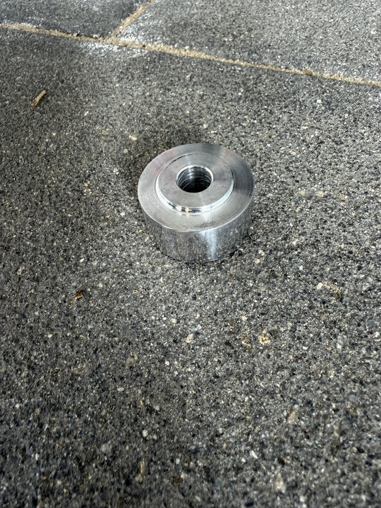

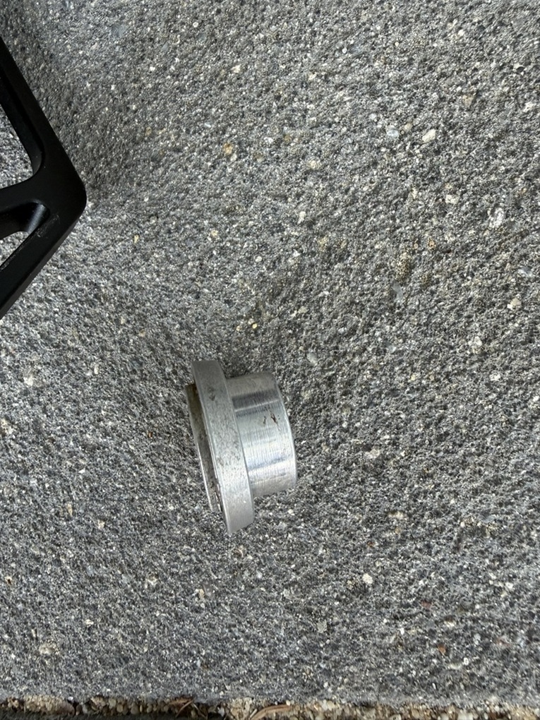

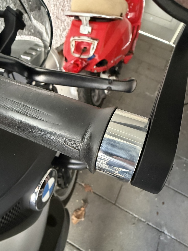

Also an die Drehbank und selber was gemacht:

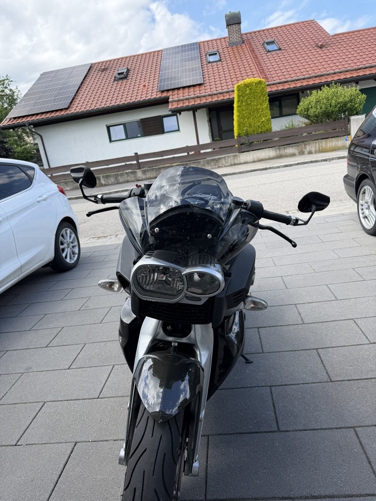

Und so sieht das ganze nun komplett aus:
