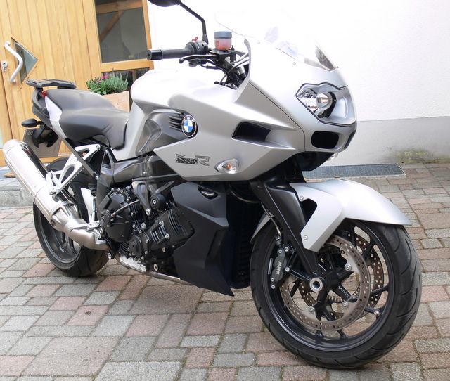

Hi Leute,
hier ist mal eine günstige Alternative die Kühlerblenden der K1200R loszuwerden ohne einen teuren Bugspoiler verbauen zu müssen.
Auf den ersten beiden Fotos sieht man den Unterschied Kühlerblenden vorher + nachher ganz gut. Für die Füchse unter euch, man sieht auch den Unterschied BMW Lenkerbrücke + Superbikelenker, und BMW Sitzbank + Kahedo Sitzbank.
Die Blenden der K1300R passen perfekt an die K1200R, es muß nichts verändert werden! Die Befestigungsschrauben können wiederverwendet werden.
Benötigte Teile/Nr.
46637711107 Kühlerblende rechst. 30,65€
46637711108 Kühlerblende links. 30,65€
46637711109 Verbindungsstrebe. 10,30€
46631451277 Gummitülle wird 3 mal benötigt, Stückpreis 1,13€.
Gesamt incl. 19%MwSt: 74,99€
Hier noch mit K1200R Kühlerblenden.
Hier mit den K1300R Kühlerblenden.
Hier die benötigte Verbindungsstrebe.
Evtl. werden die Teile noch lackiert. Wobei das bei meiner eh schwarzen R auch so gut durchgehen wird. Schau me mal. 8)

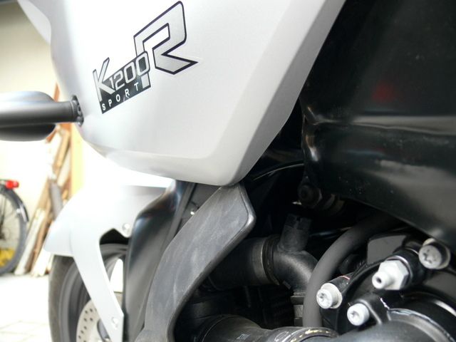

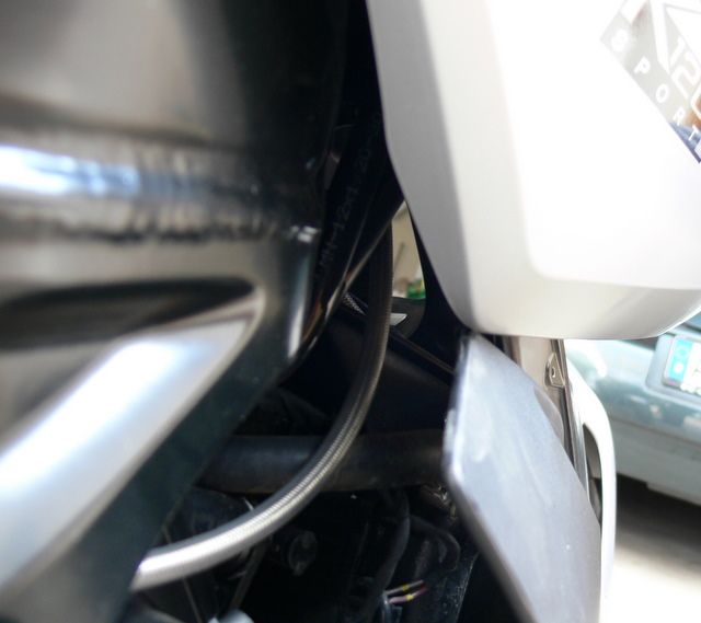

Beitragvon osborn » 13.04.2010, 20:13
So nun klappt das auch mit dem Holchladen - puh!
Habe nun die Kühlerblenden an der K1200R Sport verbaut. Sieht einfach scharf aus!
Montage war, wie schon bei der K1200r beschrieben, kein Problem nur stößt die Sport Verkleidung an die Kühlerverkleidung. Links ein wenig mehr als recht (Bilder). Ich weiß noch nicht wie ich das löse (aussägen, Distanzscheiben irgendwo rein, ...) - hm
Tja und nun die Anstöße
links
rechts
osborn
