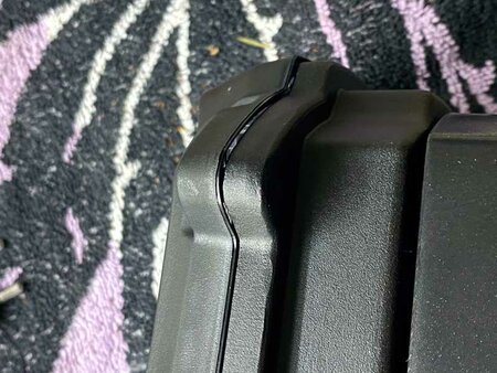

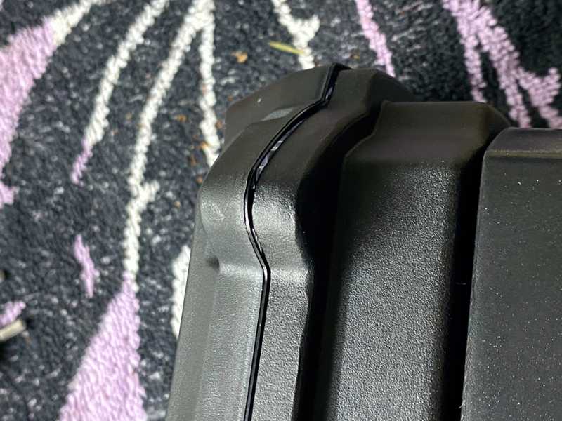

Guten Morgen,
nach eifrigem Studium habe ich mir jetzt auch bei Bittner den K50 bestellt und den Scheinwerfer auch erhalten. Beim Auspacken ist mir aufgefallen das es rund um das Gehäuse einen Spalt zwischen der vorderen Plexiglasabdeckung und den LED's gibt. Ich habe dann mit Bittner gesprochen und man versicherte mir das es keine Wasserprobleme geben würde. Auf der Homepage kann man den Spalt auch sehen wenn man das dritte Bild vergrößert.
Ist das bei euren Scheinwerfern auch so und gibt es Probleme damit?
Vielen Dank schon einmal

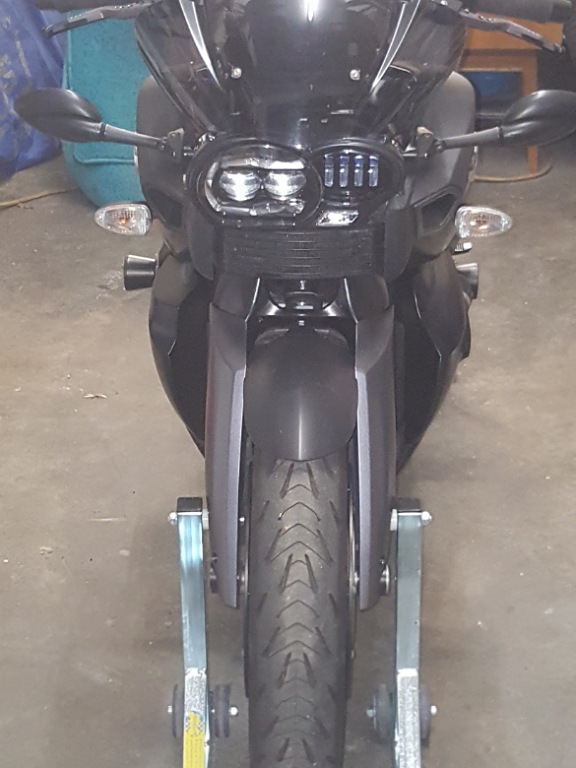

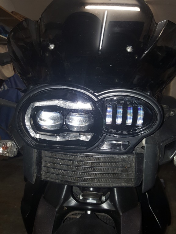

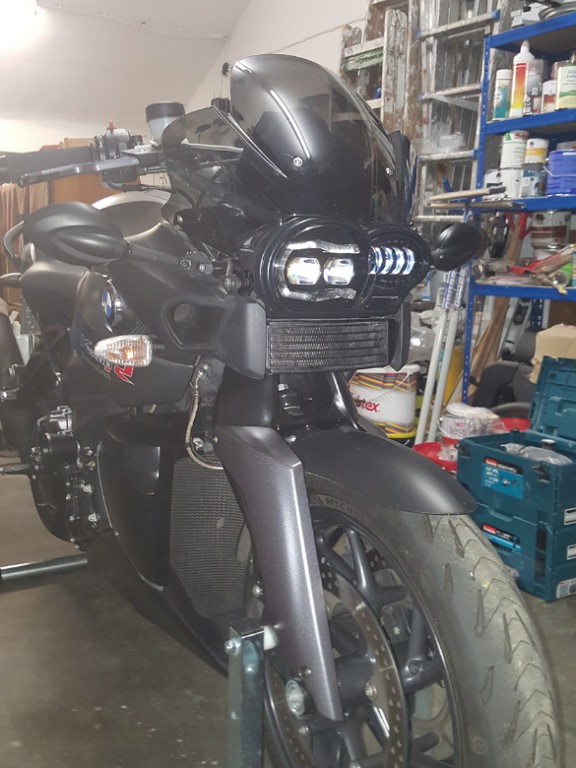

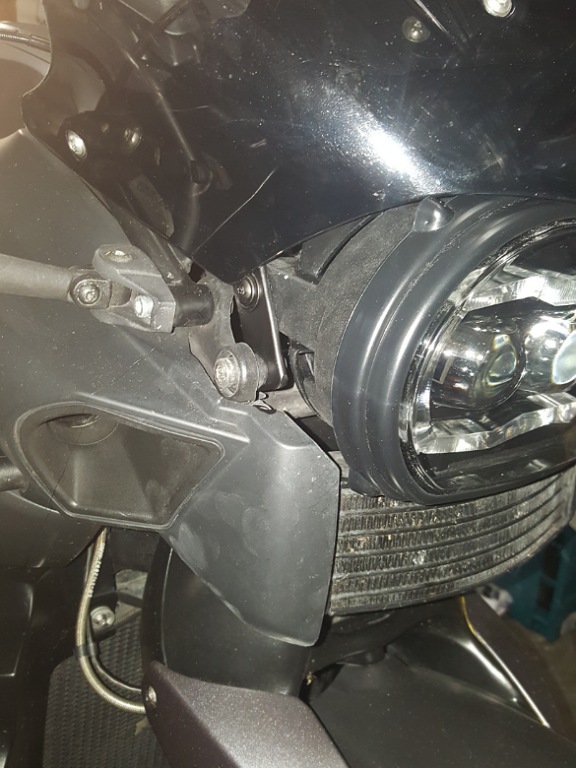

Guten Morgen,
habe mir jetzt auch mal die LED Scheinwerfer bestellt und zwar die K25. Als erstes mal vielen Dank an rudi79 für die gute Erklärung. Das Verkabeln ging ganz einfach, habe mir auch die Stecker bestellt und alles angeschlossen, um den SW etwas höher und bissel weiter nach hinten zu bekommen, habe ich mir zwei Halter selber gebastelt ( Edelstahl Schwarz lackiert ), alles angeschlossen und funktioniert alles auch der 6 Skunden Tipp .Wenn man den SW nicht höher setzt muss der Ölkühler etwas nach unten, aber lieber den SW höher setzen.
Schönes Wochenende !
