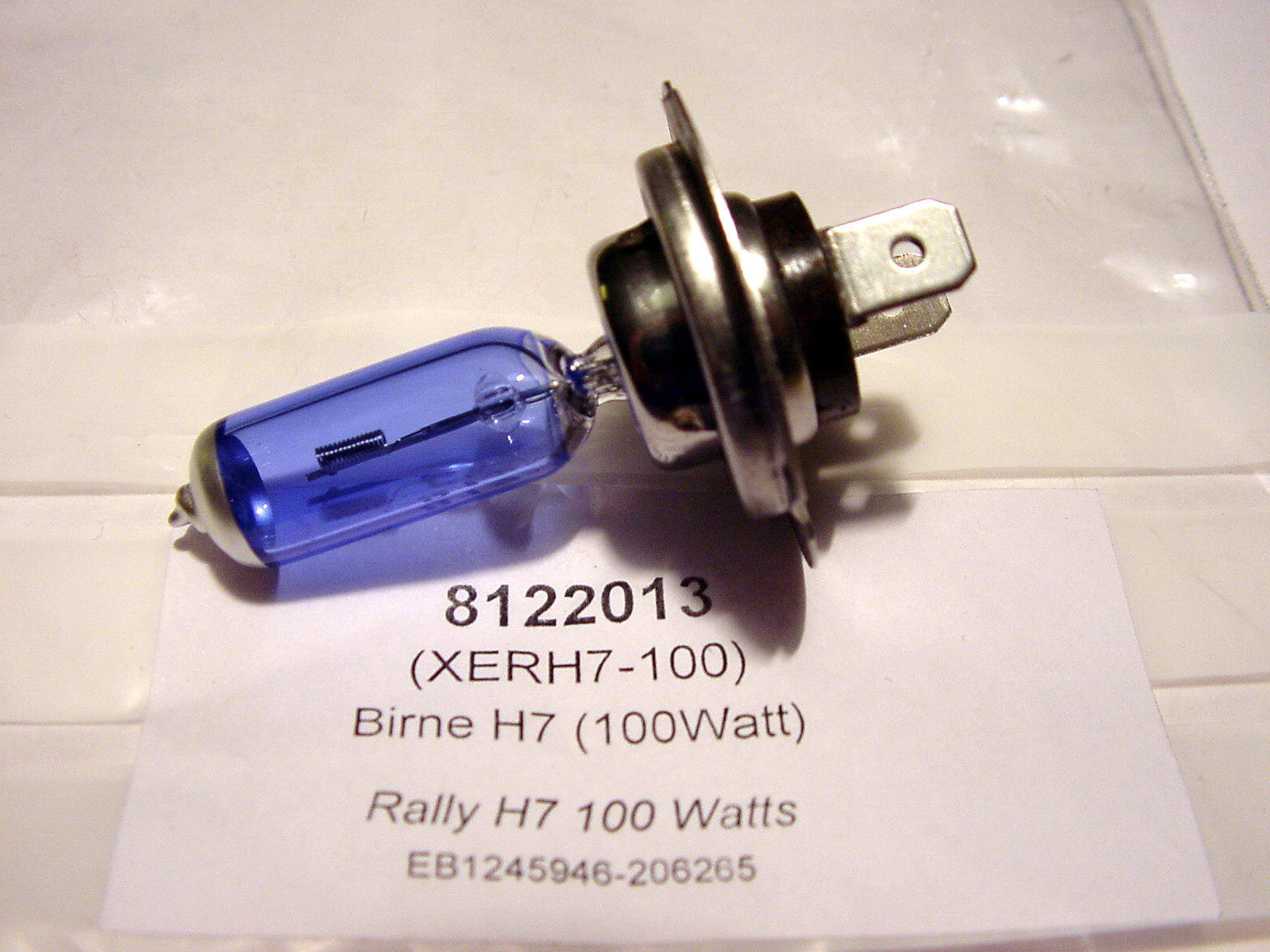

Hallo, Du Taste links oben,
Vielleicht ist Dir damals jemand entgegengekommen mit einer Birne, die ich auch drin habe: :idea:
kälteres Licht,- schön hell,- :) von WUNDERLICH,- ..... aber nicht legal! :(

Mit den 100W wäre ich mal schön Vorsichtig , deine Scheinwerferscheibe ist aus Kunststoff und es wäre nicht die Erste die kaputt geht bei Dauerbelastung , bis 80 W ist es kein Problem und wird auch nicht zu heiß und bei den 80 W gibt es sehr viele Qualitätsunterschiede , auch hier obacht ... :wink:
Gruß Uwe :wink:

...und der Strom ist auch fast doppelt so hoch.
Die armen Kabel.
