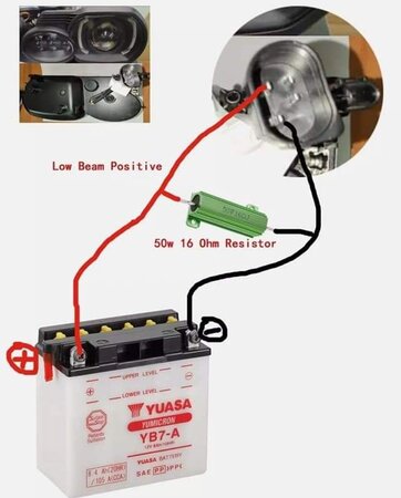

anbei ein Foto vom Lastwiderstand und wie er verbaut wird.

Yeahhhrrr. clap meine Lamp! Meldung ist weg!
Ich habe das genauso gemacht wie auf dem Bild beschrieben und ja der Lastwiderstand wird warm, aber eine Birne im Scheinwerfer wird auch warm.

Bedeutet der Widerstand kommt zwischen + und - vom Ablendlicht Anschluss scratch

genau Parallel! zwischen dem Braunen und dem gelbe.
Habe am orginal stecker nichts gemacht, nur am kabel von der Lampe angeschlossen. Aus der Lampe kommt ja ein stück Kabel bis der Stecker kommt

so ich habe den Lastwiderstand jetzt unter die Metalträgerplatte mit JB Weld befestigt der Kleber ist Hitzebeständig bis 300 Grad und kann somit seine Wärrme noch schön abgeben.

Welchen Widerstand hast Du jetzt verbaut?

50W16 Ohm wie auf dem Bild weiter oben beschrieben ist

Im Ernst: Bei 12 Volt und 16 Ohm wird der Widerstand nur mit 9 Watt belastet. Das sind nicht mal 20 % dessen, was er verkraften kann. Durch den Widerstand fließen 0,75 A. Daran erkennt die Steuereinheit, dass die "Glühlampe" in Ordnung ist. Der Widerstand bewirkt jedoch, dass der LAMPF Fehler nicht angezeigt wird, auch wenn die LED defekt sein sollte.

Ich habe jetzt einen Widerstand von 50 Watt und 6 Ohm verbaut. LAMPF ist definitiv aus. Hoffe das funktioniert auch auf Dauer
