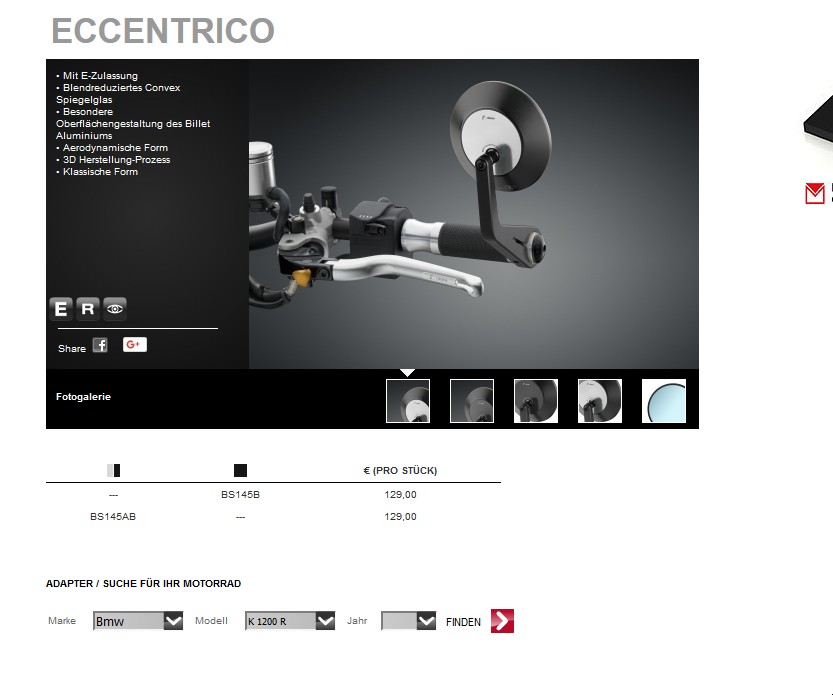

Nun habe ich ja wie berichtet sehr dezent meine RAM-Mount-Kugel an der linken Spiegel-Aufnahme verbaut und wollte am Wochenende meine neuen schicken Rizoma Lenkerenden-Spiegel monieren.Weil ich dabei wieder kein Risiko eingehen wollte, habe ich mir vorsorglich drei unterschiedliche Adapter für meine K1200R(2008) besorgt, da es diverse unterschiedliche widersprüchliche Informationen gab im www welcher denn nun der richtige ist.
Gesagt getan bzw. probiert ... was soll ich sagen, 2 passten gar nicht, einer so lala aber nicht vertrauenswürdig, damit würde ich nicht schneller als 80 fahren :x
Hat ggf. jemand Rizoma Lenkerenden-Spiegel verbaut und kann mir den Adapter sagen den ich dafür benötigte. Ich wollte das Modell Eccentrico montieren, aber welcher Spiegel wäre mir eigentlich nicht so wichtig, Hauptsache legal (also E-Kennzeichen) und möglichst stabile Montage. Im Idealfall nicht mit Klemm-Mechanismus wie beim Eccentrico sondern vielleicht eine Lösung, die direkt in die M8 Aufnahme des K1200R-Lenkers verschraubt wird ? Ist das ggf. bei den Spy-Modellen so ? Weiss da jemand was ?

Auf der HomePage von Rizoma findest Du eine Übersicht der Adapter und Motorrad
Re: bräuchte Hilfe/Probleme bei der Montage von Rizoma Spieg
Beitragvon blackthunder » 19.11.2018, 19:41
... schon klar, die vom Rizoma-Konfigurator für meine K1200R(2008) vorgeschlagenen Adapter waren natürlich bei meinem Test-Equipment auch dabei, gibt viele Rizoma-Teile ja inzwischen bei Polo und die lieferen bekanntlich auf Rechnung ;-)
Haben aber auch nicht gepasst, das ist dann der Unterschied zwischen Theorie und Praxis :(

... wenn der Lenker original und nicht verbastelt ist und der gemäß Homepage Konfigurator vorgeschlagenen Adapter nicht passt, würde ich die Finger davon lassen.

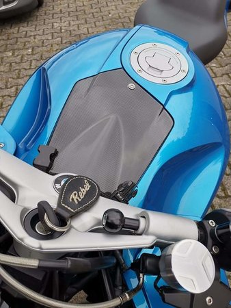

Hallo,ich hänge mich hier mal dran- evtl ist es ja auch eine Anregung.
Hat jemand schoneinmal diese Befestigung gesehen,ich schaue gleich mal nach wie der Lenkerstummel aufgebaut ist .
Gewinde schneiden ,nur ein kurzes dürfte tolerierbar sein,aber ob der TÜV das auch so sieht?

Beitragvon blackthunder » 04.01.2019, 09:36
Moin Moin und frohes Neues !
Verstehe deine Frage mit dem Gewinde schneiden nicht ?!?
Das ist ein fertiges Teil was du überall kaufen kannst, z.B. bei Polo oder bei Hornig. Da wird nix gebohrt oder so.
Einfach die kleine schwarz Kunststoff-Kappe entfernen (Tip: Korkenzieher verwenden, geht sehr schwer raus),
"Spreiz-Dübel" rein, festschrauben, ferddisch ThumbUP
Hier der Link zu dem Teil bei Hornig
https://www.motorradzubehoer-hornig.de/ ... erung.html
Kleiner Tip / Hinweis von mir, ich hatte das Teil für meine K1200R bestellt und ausprobiert und als ungeeignet wieder
verworfen. Problem ist, dass da aufgrund der Konstruktion der Lenkerstummel-Halterungen nur noch extrem wenig Platz
ist, um die RAM-Mount-Klemme auf die Kugel zu bekommen. Damit ist die Bewegungsfreiheit bei der Befestigung des
Navis stark eingeschränkt. Darauf weist Hornig übrigens auf der Web-Seite in der Artikel-Beschreibung auch dezent hin.
Alternativ gibt es noch diese Halterung, die sehr gut funktioniert (hatte mein Vorgänger verbaut), die ich optisch aber
nicht so schön finde, zumal man dann das hübsche BMW-Logo auf der Lenkerbrücke "opfert". Ansonsten ist das Teil aber top.
https://www.motorradzubehoer-hornig.de/ ... uecke.html
Wenn die Basis-Halterung für das Navi dauerhaft am Moped belassen willst (was ich nicht wollte), ist dieses Teil auch eine sehr
gute Variante:
https://www.motorradzubehoer-hornig.de/ ... latte.html
Ich habe mich zwischenzeitlich für eine andere Lösung entschieden, Serien-Spiegel abgeschraubt, Lenker-Enden-Spiegel von
Rizoma verbaut (was sich leider als schwieriger herausgestellt hatte als gedacht, aber inzwischen gelöst werden konnte) und
eine RAM-Mount-Kugel in die vorhandene Lenker-Aufnahme verschraubt.
Geile und optisch schönste Lösung wie ich finde. Fotos mit den montierten Spiegeln stelle ich mal ein, wenn mein Moped wieder aus dem Winterlager zurück ist.
PS: keines der Teile (egal welches du du verbaust) sind TÜV-relevant und daher völlig unbedenklich, hier geht es nur um
Schönheit :mrgreen:
