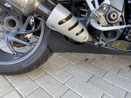

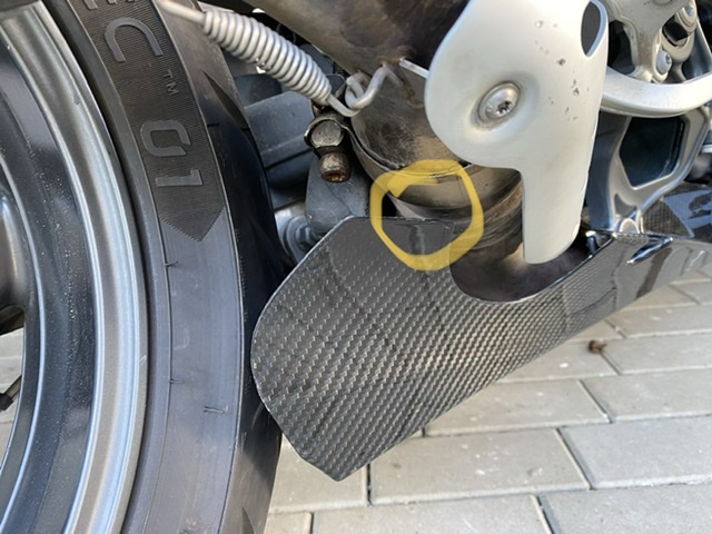

Das Thema bremst mich seit einer Woche aus und ich habe es
geschafft bei herrlichem Sonnenschein den HP Motorspoiler
an meine K1300r zu montieren. Nur irgendwie scheint mir der
Abstand zum ESD (Krümmerende?) zu gering zu sein.
Deshalb bitte ich um Eure fachkundige Auskunft.
Vielen Dank im Voraus und allzeit sichere Fahrt!
Tobias

Hallo....ich weis jetzt nicht genau was du meinst.... aber Original sieht es so aus

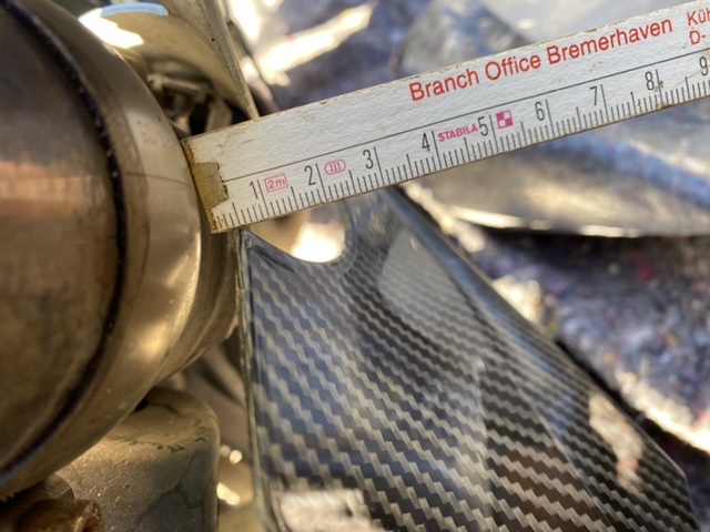

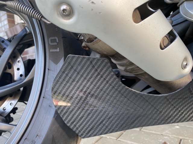

Danke für die Antwort, es geht um die Distanz zwischen Motorspoiler
und das Metallrohr zum ESD (die Klappe sitzt dort ebenfalls).
Hier noch ein paar Bilder.

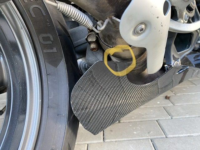

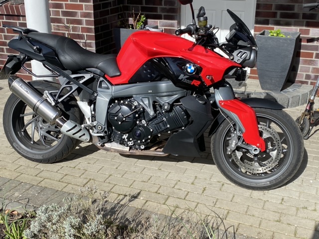

Re: K1300r HP Motorspoiler zu wenig Abstand zum ESD
Beitragvon Drehzahl » 30.03.2020, 18:52
Was ist das denn für eine Auspuffanlage verbaut....weil das ist nichts Originales?
Und in dem Carbon Spoiler muss auch an der Stelle wo der Auspuff davor bei läuft eine Hitzematte verbaut sein.
Der Abstand ist aber normal....ist bei mir auch....
Drehzahl
Beitragvon 10Daumen » 30.03.2020, 19:45
Aktuell ist eine von Predator verbaut.

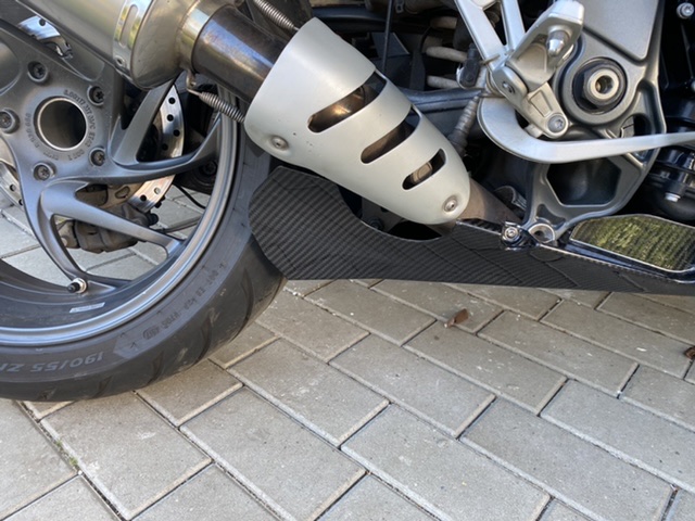

Das mit der Hitzematte war mir neu. Ich habe
anscheinend nur eine Werkstattmontage Anleitung,
welche die nicht mit aufführt.
Hier mal ein Bild mit dem original Spoiler und dem ESD:
Beitragvon Drehzahl » 30.03.2020, 20:29
Ist das auch der Originale Krümmer?
Habe nochmal ein anderes Bild eingestellt....versuche aber morgen mal ob ich noch ein paar andere Bilder machen kann

Beitragvon 10Daumen » 31.03.2020, 15:35
ja es ist zumindest optisch der original Krümmer. Bildern wären super, ggf. findet sich ja eine Aufnahme wo die Distanz zwischen Spoiler und Hitzeblech zu sehen ist.
Beitragvon 10Daumen » 31.03.2020, 22:10
Drehzahl hat geschrieben:Der Abstand ist aber normal....ist bei mir auch....
Das Wichtigste habe ich natürlich überlesen...
Bei mir ist im Spoiler nur eine Beschichtung aber keine Matte verbaut.
Ist das bei Dir eine richtige Hitzeschutzmatte? Die müsste dann ja schon fast
an das Rohr kommen?!
