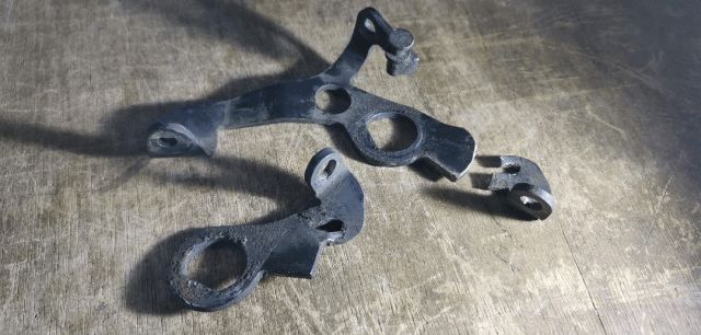

Der Hauptständer meiner K1200GT (K44) ist kaputt. Beide Räder haben Bodenkontakt wenn die Dicke aufgebockt ist. Sie lässt sich auch nur sehr schwer vom Ständer rollen.
Jetzt bin ich auf der Suche nach Ersatz und würde gerne wissen ob ich auch Hauptständer von anderen BMW-Modellen einsetzen kann. Kann jemand dazu etwas sagen?

das Problem hatte ich auch.
Bei mir lag das nicht am Hauptständer, sondern an den beiden Anschlägen, rechts und links, für den Ständer. Diese werden mit der Zeit gestaucht und verbiegen sich. Dadurch klappt der Hauptständer weiter nach vorne und das Hinterrad ist fast auf dem Boden. Die Maschine geht dann deutlich schwerer vom Ständer runter. Die beiden Anschläge sind angeschraubt und es gibt sie als Ersatzteil.
https://www.leebmann24.de/bmw-ersatzteile/view/btdetail/?series=k44&typ=0587&og=03&hg=46&bt=46_1039
Nummer 2 und 3 auf dem Bild.

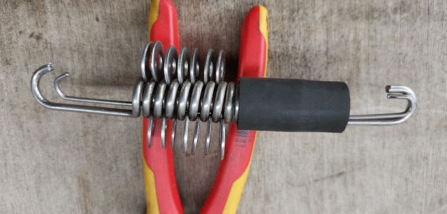

Nach der Demontage des Ständers war's für mich kein Wunder mehr, dass die Dicke im aufgebockten Zustand vorne und hinten aufgesetzt hat. Da war ein Teil (das linke) gebrochen und das andere Teil (das rechte) stark verbogen (siehe Foto). Sowas kann eigentlich nur passieren wenn man das Mopped auf dem Hauptständer aufgebockt irgendwo hintransportiert, oder hat da jemand eine andere Idee? :shock: Da der Vorbesitzer einen kapitalen Motordefekt hatte (ein Neumotor wurde erforderlich) nehme ich mal an, dass das zu dieser Zeit passiert ist.
Die Feder hab ich zur Wiedermontage mit dem Unterlegscheiben-Trick gedehnt (siehe Foto). Man sieht sehr schön wie viel sie im Vergleich zur dünnen Feder länger wurde. ;-)
Danke nochmal für Deinen Tipp, Armin. clap

Beitragvon RainerC » 13.03.2021, 11:50
Au Backe - den Trick mit den Unterlagsscheiben an der Feder des Hauptständers hätte ich vor einigen Monaten kennen sollen cofus
Den Hauptständer an meine R dranzufrickeln hat die Kraft und den Schweiß von 3 ausgewachsenen Männern (gut - ich gebe zu: im ausgewachsenen Alter :mrgreen: ) gebraucht.
Man(n) müßte halt noch mehr im Forum lesen scratch und die Schwarmintelligenz zum eigenen Vorteil nutzen plemplem.
