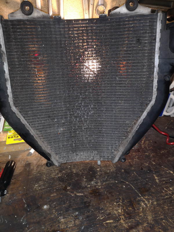

Beitragvon Pieter » 04.07.2021, 18:24
Hi Männer,
mein Vorschlag zur Reinigung des Kühlers:
In den Geschirrspüler damit und das große Programm fahren. Gibt dabei nur ein kleines Problem :D Meine Frau war sowas von begeistert ahh
aber danach habt ihr wirklich einen sauberen Kühler ThumbUP
So sah mein Kühler bei der 60000 er Inspektion aus:
