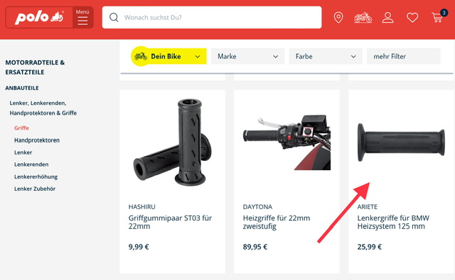

Ich habe die Ersatzgriffgummis bei POLO gekauft. Die passen perfekt, und das Wechseln war mit etwas Vorsicht (Heizdrähte) ein Kinderspiel.

Beitragvon Kasi » 08.10.2023, 10:03
Hallo Michi und Bigsmarchopper,
vielen Dank für die Tipps. Werde genau so verfahren.
