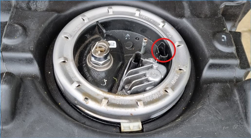

ein Sohn hat sich eine K44 mit Vollausstattung (außer Topcase) für kleines Geld angeschafft. Da Papa ja ewig BMW gefahren ist, darf er jetzt die K44 fertig machen. Das Moped hat 1,5 Jahre gestanden......
Wie fast schon Standard scheint der Foliengeber einen zu haben. Hatte ich an meiner früheren K44 auch, mit Piezozünder und viel Mut habe ich das behoben. Allerdings bin ich mir nicht mehr sicher welcher der beiden Stecker an der Benzinpumpe es war. M.E. ist der Stecker auf den Kühlrippen der Strom- und Steueranschluss der Benzinpumpe und der rechte Stecker der Foliengeber. Kann mir das jemand bestätigen? Hab leider nur die Reparatur DVD, da sind keine Schaltpläne bei.

Beitragvon gx49 » 18.06.2025, 14:14
Es ist der rechte Stecker, im Bild mir rot markiert.

Beitragvon Tommi1200 » 18.06.2025, 14:44
Super, daaaanke. hatte ich es doch noch richtig im Kopf.

Beitragvon bigsmartchopper » 18.06.2025, 17:31
Tommi1200 hat geschrieben:Super, daaaanke. hatte ich es doch noch richtig im Kopf.
Ja richtig, und beim Piezo-Zünden zuerst die beiden äußeren und dann die beiden inneren Pins mit dem Zünder verbinden. Jeweils bis zu 10x „klicken“.

Beitragvon Tommi1200 » 19.06.2025, 15:27
Eben den Foliengeber geblitztdingst, leider ohne Erfolg :(
Jetzt mal schauen wo ich einen herbekomme.... ob wohl auch einer von einer anderen BMW wie R1200S oder R1200GS passt?

Beitragvon Duese » 19.06.2025, 16:18
Tommi1200 hat geschrieben:Eben den Foliengeber geblitztdingst, leider ohne Erfolg :(
Gebraucht würde ich nicht verbauen wollen...
Such lieber nach nem Schwimmergeber der K1300GT, dann hast du Ruhe. Habe auch umgerüstet nach 17 Jahren, Anleitungen findest du im US Forum und auch bei YT. 2 Pins im Stecker der ZFE umpinnen und halt den Umbau auf Schwimmer, kriegst du hin.

Beitragvon Tommi1200 » 23.06.2025, 15:57
Hab mich mal darüber schlau gemacht. An die ZFE geh ich nicht ran, falsche Kabel pinnen = neue ZFE. Dann lieber 200 Teuronen für ne neue Folie....

Beitragvon Tommi1200 » 25.06.2025, 18:51
Hab mir in Spanien jetzt mal einen Nachbau Foliengeber bestellt, soll länger halten als das Original.

Beitragvon Tommi1200 » 01.07.2025, 19:49
Heute kam der Foliensensor aus Spanien.
Wie in den Videos bei YT in einer schicken Dose verpackt. Sieht stabil aus..... ist er auch.
Also direkt ans werk, die Kabel sauber nach der Farbe an die alten Kabel des Sensors verlötet und schön mit Schrumpfschlauch abgedichtet. Danach den neuen Sensor wieder in die Kunststoffhülle eingeschoben und den Chip wieder oben eingeclipst.
Benzinpumpe wieder angeschlossen und den Sensor kalibriert, lief super durch. Laut Video ist es egal ob trocken und ausgebaut oder eingebaut mit gefülltem Tank. Ich hab das klassisch ala BMW gemacht, im ausgebautem trockenen Zustand.
Alles wieder eingebaut, wobei meine Dichtung der Benzinpumpe zerbröselt ist (nach 17 Jahren hätte mir das klar sein sollen). Trotzdem habe ich es mit ein paar Litern Sprit getestet und es funktioniert!
Morgen mal beim Freundlichen ne neue Dichtung erstehen und Donnerstag alles wieder zusammen bauen. dann lass ich mich mal überraschen wie lange der Sensor hält.
