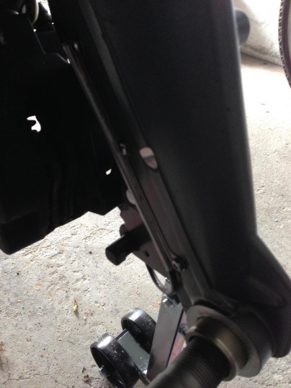

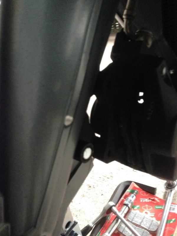

Beitragvon OSM62 » 15.03.2015, 14:59
So hier die Bilder:
Beiträge: 14760

Beitragvon caralame » 16.03.2015, 14:20
Moin, Moin,
ist die auf den Bildern zu sehende "blanke Stelle" die oben beschriebene "Abfräsung" ab Werk?
Danke für eure Antworten
Rafael
