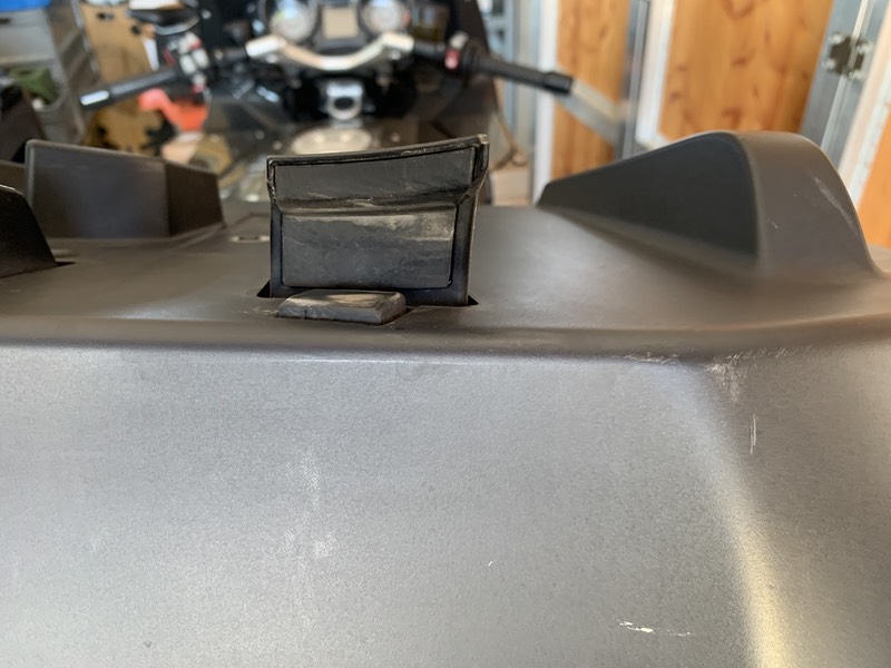

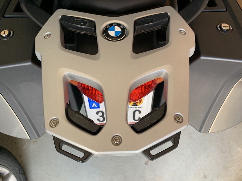

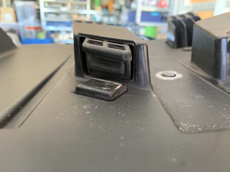

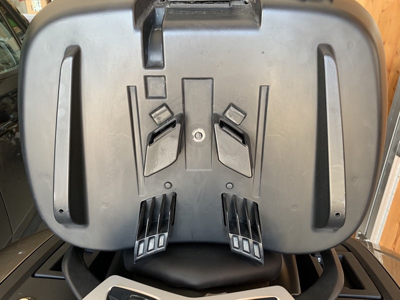

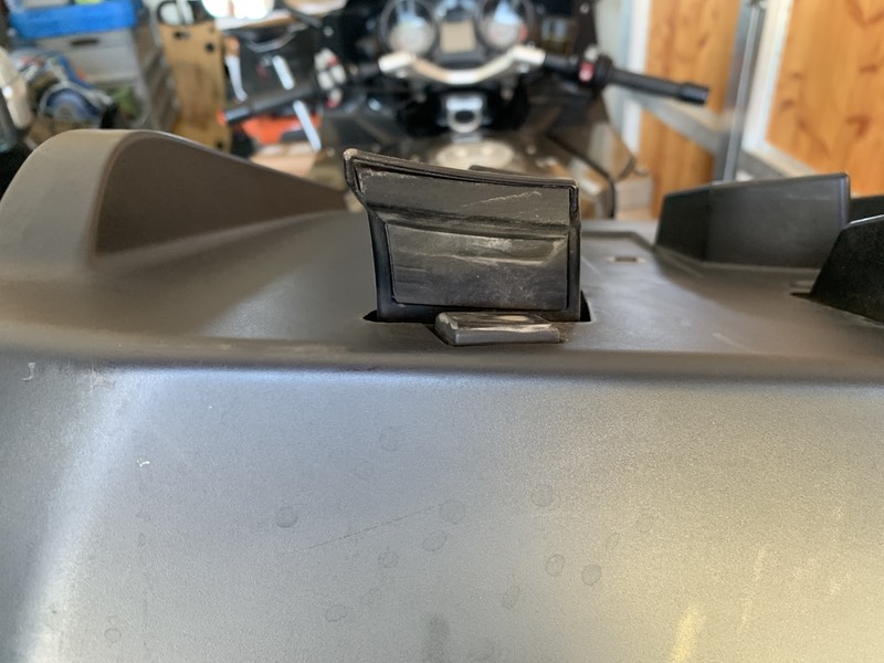

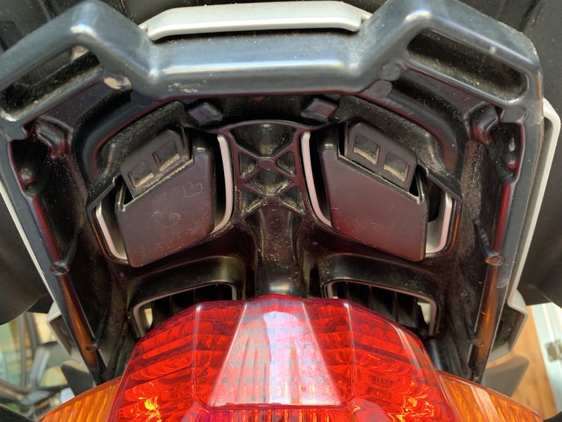

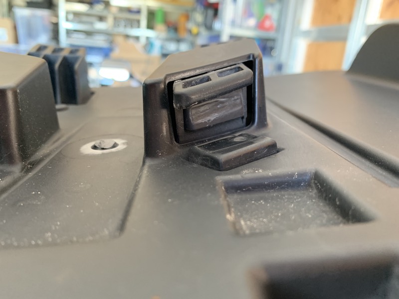

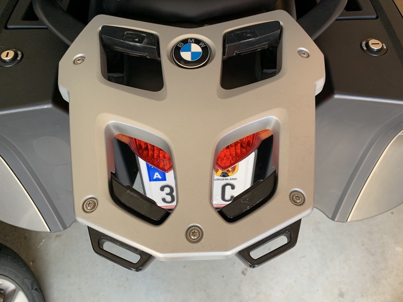

Danke für die Antwort! Gummipuffer finde ich weder am Koffer noch auf der Gepäckbrücke. Deshalb kann ich auch nicht sagen, wo die fehlen könnten. In den Löchern der Kufen des Koffers vielleicht? Ich habe ein paar Fotos von der Ist-Situation angehängt. Kannst Du mir sagen, wo was fehlt?

Re: Topcase lässt sich leicht verschieben
Beitragvon ArD » 28.06.2021, 12:23
In den Verriegelungen an der Unterseite des Topcase, die sich beim Verriegeln im Gepäckträger festklemmen, ist jeweils ein Gummipuffer drin.
Man sieht auf den Fotos nicht, ob die drin sind.
Beitragvon topodarth » 28.06.2021, 12:44
Ah, danke, wir kommen der Sache näher!
Die Fotos zeigen zuerst die nach vorne gerichteten, festen Haken, dann die nach hinten gerichteten Haken im ausgefahrenen Zustand (leider sehr kleine Bilder, die Forumssoftware erlaubt mir nur max 800x600). Sieht so aus als wären in allen Gummipuffer drinnen. Wenn das alle Puffer sind dann fehlt nichts und die sind wahrscheinlich zusammengesessen/verschlissen. Bekommt man die als Ersatzteil (bei Leebmann24.de gibt es nur das ganze Topcase).
