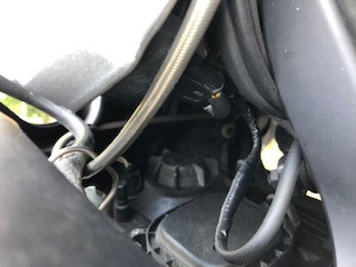

Beitragvon frittenoel » 08.08.2021, 07:23
Moin
Auflösung :D
Kabelbruch unmittelbar vor dem Zündschloss

Beitragvon frittenoel » 11.08.2021, 10:08
Moin
hier einmal ein Foto von der Flickstelle zur Hilfe falls es jemanden anderen trifft
