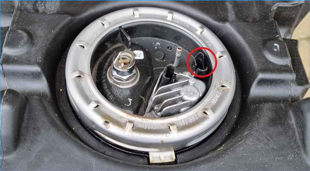

ein Sohn hat sich eine K44 mit Vollausstattung (außer Topcase) für kleines Geld angeschafft. Da Papa ja ewig BMW gefahren ist, darf er jetzt die K44 fertig machen. Das Moped hat 1,5 Jahre gestanden......
Wie fast schon Standard scheint der Foliengeber einen zu haben. Hatte ich an meiner früheren K44 auch, mit Piezozünder und viel Mut habe ich das behoben. Allerdings bin ich mir nicht mehr sicher welcher der beiden Stecker an der Benzinpumpe es war. M.E. ist der Stecker auf den Kühlrippen der Strom- und Steueranschluss der Benzinpumpe und der rechte Stecker der Foliengeber. Kann mir das jemand bestätigen? Hab leider nur die Reparatur DVD, da sind keine Schaltpläne bei.
Es ist der rechte Stecker, im Bild mir rot markiert.

Super, daaaanke. hatte ich es doch noch richtig im Kopf.

Eben den Foliengeber geblitztdingst, leider ohne Erfolg :(
Jetzt mal schauen wo ich einen herbekomme.... ob wohl auch einer von einer anderen BMW wie R1200S oder R1200GS passt?

Hab mich mal darüber schlau gemacht. An die ZFE geh ich nicht ran, falsche Kabel pinnen = neue ZFE. Dann lieber 200 Teuronen für ne neue Folie....

Hab mir in Spanien jetzt mal einen Nachbau Foliengeber bestellt, soll länger halten als das Original.
Ich werde berichten......
Re: Stecker der Tankgeberfolie
BeitragVerfasst: 01.07.2025, 19:49
von Tommi1200
Heute kam der Foliensensor aus Spanien.
Wie in den Videos bei YT in einer schicken Dose verpackt. Sieht stabil aus..... ist er auch.
Also direkt ans werk, die Kabel sauber nach der Farbe an die alten Kabel des Sensors verlötet und schön mit Schrumpfschlauch abgedichtet. Danach den neuen Sensor wieder in die Kunststoffhülle eingeschoben und den Chip wieder oben eingeclipst.
Benzinpumpe wieder angeschlossen und den Sensor kalibriert, lief super durch. Laut Video ist es egal ob trocken und ausgebaut oder eingebaut mit gefülltem Tank. Ich hab das klassisch ala BMW gemacht, im ausgebautem trockenen Zustand.
Alles wieder eingebaut, wobei meine Dichtung der Benzinpumpe zerbröselt ist (nach 17 Jahren hätte mir das klar sein sollen). Trotzdem habe ich es mit ein paar Litern Sprit getestet und es funktioniert!
Morgen mal beim Freundlichen ne neue Dichtung erstehen und Donnerstag alles wieder zusammen bauen. dann lass ich mich mal überraschen wie lange der Sensor hält.
