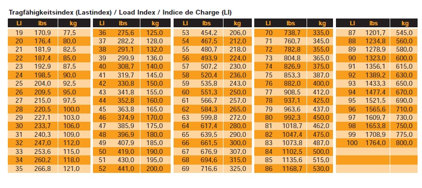

Der Tragfähigkeitsunterschied zwischen 180/55 (73W)
und 190/55 (75W) ist nach Tragfähigkeitsindex 22 kg:
Und eine K 1600 GT ist mindestens 50 kg schwerer.
Beiträge: 14756
