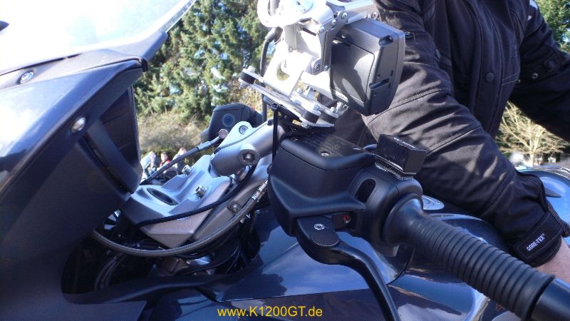

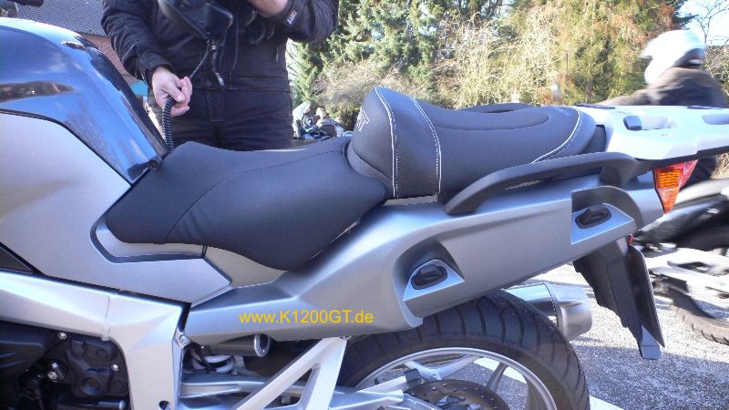

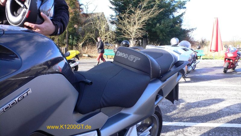

Hier mal ein paar Bilder von einer alterntiven Navibefestigung und ner Bagsterbank auf der neuen K1200GT:

vermutlich alles unheimlich praktisch und bequem. Aber die Optik ... :?: :( :?:

Da hat sich aber einer viel Mühe gegeben mit diesem ominösen Versuchsaufbau.
Hat ihm keiner gesagt, dass es um 16 Euro bei BMW diesen schönen Halter gibt auf den man jedes denkbare Gerät drauftackern kann?

Der Navi Halter ist ja nicht gerade das gelbe vom Ei, und die Sitzbank mindert das Sportliche Bild der GT.
Ich hab meinen TTR auf die Original Halterrung von BMW montiert, allerding konnte man bei starker Sonneneinstrahlung nichts mehr erkennen. Um dies zu beseitigen, hab ich mir einen verstellbaren Winckel aus Alu angefertigt, und habe den TTR gleichzeitig mit Gummi Puffer 8mm entkoppelt. Dazu noch die spezielle Halterrung von Wundermich, und mein Navi ist sicher und blendfrei montiert. Die Sicherrung habe ich in einem Kästchen untergebracht, bekommt man bei Conrad, und es mit komponentenkleber auf die BMW Halterrung geklebt. Die Sromversorgung hatte ich über die Bordsteckdose laufen. Aber durch die neue Software von BMW hat meine Steckdose nun Dauerstrom. Also habe ich Ihn direkt an der Batterie angeschlossen. Kommt noch hinzu, dass sich der TTR durch das neue Update von Tom Tom sowieso nicht mehr über die Zündung abschalten lässt.

Die 15 Euro konnte ich auch gleich in die Tonne hauen,rausgeschmissenes Geld.Wenn der TR drauf ist,blendet dass ohne Ende;und abschliessbar ist das Teil auch nicht:
Not macht erfinderisch,gelle :wink:

Also ich muss sagen (das ist jetzt das zweite Garmin-Gerät welches ich besitze):
Garmins sind immer perfekt ablesbar egal wie die Sonne steht oder das Gerät geneigt ist. Mich hat noch nie ein Garmin geblendet.
Zudem ist mein Quest schneller abgezogen und in der Tasche verschwunden als mancher andere seinen "Versuchsaufbau" abschließt.
...und es ist der einzige 100%ige Diebstahlschutz.

Von deiner Aussage bin ich nicht überzeugt. Einige meiner Bekannten haben Garmin, unter anderem auch den Quest. Auch die klagen über Problehme bezüglich Sonneneinstrahlung. Leider kann man den Aussagen der Hersteller nicht immer vertrauen. Also ist man gezwungen etwas zu entwerfen. Was die BMW Halterrung anbelangt, ziehe ich diese jedem anderen Gewercke ( Ramont ) vor. Was den Diebstahl anbelangt, ist deine Methode sicher gut, aber ich war es leid, bei jeder Kaffee Pause den TTR abzufummeln. Also hab ich diesen mit einer Halterrung von Wundermich montiert. :lol:
