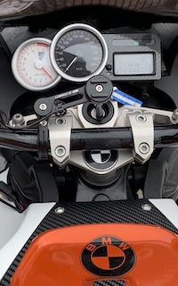

Beitragvon Joebar » 22.03.2021, 10:49
Ich habe an meiner K12 die „SP connect“ inkl. Anti-Vibrations-Kit montiert. Hält bombenfest. Auch jenseits der 240 km/h winkG

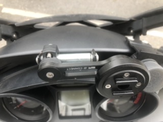

Beitragvon Panrider » 28.03.2022, 10:03
Ich habe mir diese Navihalterung die es bei Wunderlich gibt, über Alibaba um nicht ganz 43 Euronen, bestellt und dann statt dem Teil wo das Navi geschraubt wird ,auf der Drehbank vom einen 12mm Schrauben mit Schaft ,den auf 55mm gekürzt und danach beidseitig mit einen 4mm Bohrer ein Loch und danach ein 5mm Gewinde reingemacht,den danach auf die Halterung und das Moto Mirror Bundle LT geklemmt. Habe nun das Smartphone über den Armaturen im Blickfeld. Kosten ca 70,-

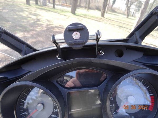

Re: Handyhalterung
Beitragvon Panrider » 28.03.2022, 19:27
so sieht das nach der modifizierung aus
https://de.aliexpress.com/item/10050036 ... pt=glo2deu
Smartphonehalterung

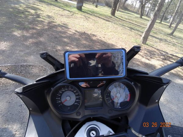

Re: Handyhalterung
Beitragvon Panrider » 28.03.2022, 19:44
ist die gleiche wie von wunderlich, nur viel günstiger
Mit Smartphone

Beitragvon Oli » 24.09.2022, 07:37
hast du keine Vibrationen?
ich habe am Lenker eine Navihalterung und habe da drauf eine Smartphonehalterung dran geschraubt nach eine Stunde Fahrt wollte ich ein Foto machen dar das Bild am Wackeln, es hat ca. 5 Minuten gedauert bis es aufgehört hat. Ich hätte fast mein Handy geschrottet.
Die Halterung ist für Navi gut aber nicht für Handy wegen Vibrationen geeignet.
Also deine Halterung sieht sehr kompakt aus.

Re: Handyhalterung
Beitragvon Panrider » 11.10.2022, 14:33
Hier mit Vibrationsmodul
