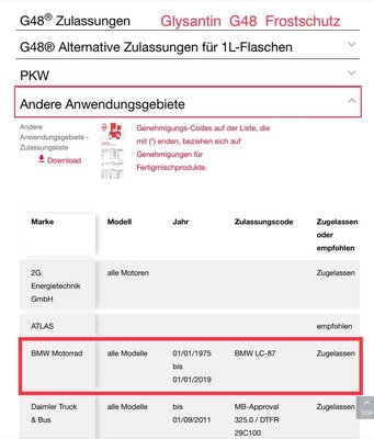

Beitragvon Tom_Bo » 16.12.2025, 16:24
wie schaut es eigentlich inzwischen aus, mein BMW Dealer erzählte mir heute, das die kein Kühlmittel mehr (in üblicher Gebindegröße)
an Praivatpersonen mehr verkaufen dürfen- wg. irgen einer dollen Gefahrstoffverordnung der EU... toll.
Beim Autokühlmittel (2017) war "BMW LC87" angegeben, konnte man Glysantin G48 nehmen, das wurde aus o.g. Gründen auch aus dem Handel genommen- (zumindest nicht mehr in 1/1,5L Gebinden)
Was jetzt für unsere K1300 nehmen?

Da ich den Kühler eh ab hatte für Reinigung und Zündkerzenwechsel, habe ich nach dem Spülen des Systems mit Wasser, das System mit Mannol Longlife Antifreeze AF12+ befüllt. Der Motor ist tatsächlich nicht explodiert. ;)
Selbst das Kupplungssystem habe ich nur komplett gespült mit Mannol Servoöl und damit auch befüllt. Warum sollte da unbedingt immer flüssiges Gold von BMW verwendet werden?

Standard G11 Konzentrat blau und wie bei Duese kein defekter Motor trotz Mannol Hydrauliköl. ;-)

Wo ist das Problem? Die „Plörre“ gibt’s in Kleinstgebinden bei etlichen Anbietern im Internet.
