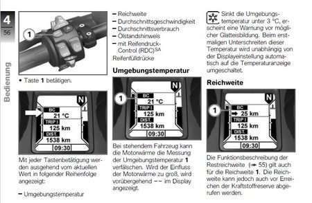

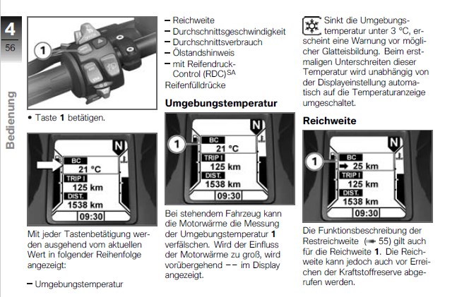

Hier mal der betreffende Ausschnitt aus der Bedienungsanleitung der K 1300 GT:
