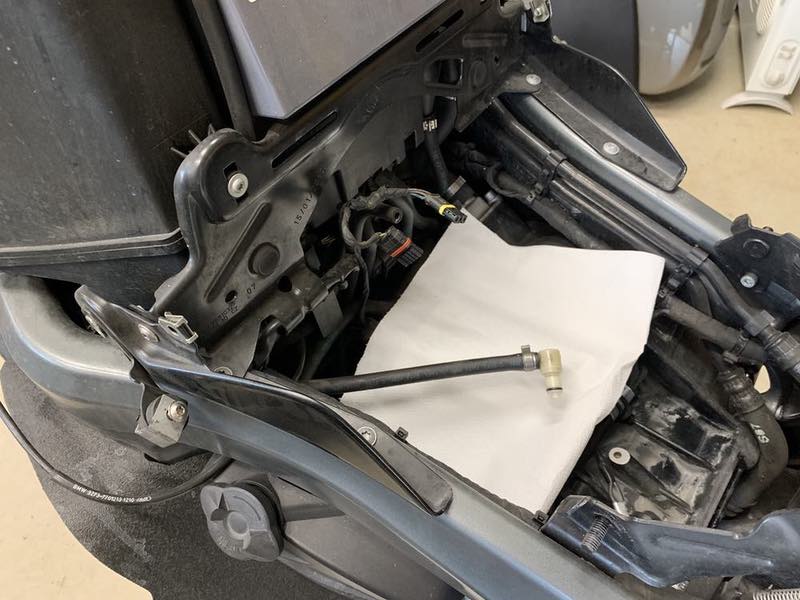

Um diesen Schlauch geht es:
Hab mir schon eine Verlängerung bestellt (Schlauch, Verbinder und Schellen) und werde das wohl so lösen, ausser es spricht etwas sehr dagegen.

Ich hatte ja dasselbe Vergnügen erst neulich an meiner K 1200 GT. Tatsächlich ist der Schlauch kurz. Wenn Du ihn direkt hinter der Tülle abschneidest, sollte er aber immer noch lang genug sein.

Achtung , den Schlauch nicht unbedingt verlängern , er fängt sonst schnell an zu knicken , wenn er warm wird , sauber und rund verlegen ... ;-)

Material und Ventil sind heute gekommen, hab den Schlauch ca. bei der Hälfte der Querung abgeschnitten und ein neues Schlauchstück mit neuem Ventil drangestückelt. Die Verbindung ist so in einem geraden Teilstück und kann dort nicht abknicken. Der neue Schlauch ist insgesamt nur ca. 20mm länger als der alte, damit beim Einbau mehr Luft ist, aber trotzdem nichts irgendwohin ausweichen muss, wo kein Platz ist.
