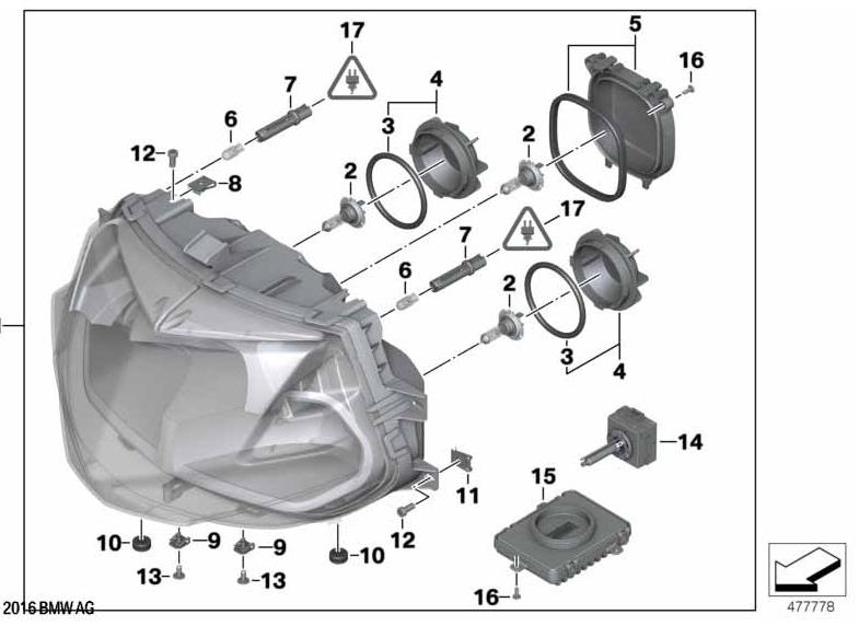

Diese besteht aus drei Kunststoffteilen, wovon bei mir das entscheidende dritte Teil fehlt. Es gibt einen geriffelten Stahlstab, der unten aus dem Scheinwerfer ragt und auf dem sollte eigentlich eine Kunststoffrändelschraube aufgepresst sein, die dann wiederum mit den beiden anderen Teilen die Grundeinstellung definiert und die Schwerlastoption bietet.
Die Rändelschraube fehlt (ich gehen von Alterung aus und vielleicht fiel sie zufällig zeitgleich mit den anderen Arbeiten am Moped ab) - vorher stimmte das Abblend- und Fernlicht sehr gut, danach extrem überhöht.
Habe jetzt mit Werkzeug an dem Stahlstab gezogen und siehe da, der Lichtkegel kommt federbelastet runter - jetzt fehlt nur noch das passende Ersatzteil und eine Vorstellung, wie ich da ran komme.

Sehe mich eher den ganzen Scheinwerfer ausbauen und das Teil im zerlegten Zustand ersetzen.

Mikeyankee hat geschrieben:... und das Teil im zerlegten Zustand ersetzen.
Von BMW gibt´s da wohl kein Einzelteil.
Aber eine einfache Rändelschraube für das (hoffentlich) übliche Gewinde sollte man in der Bucht finden.

Das fürchte ich auch.
War eben beim freundlichen in Senden, aber "Winteröffnungszeiten" zwingen mich morgen wieder hinzufahren, dann gibt es Klarheit. ;-)
Eine Bastellösung überdenke ich bereits, es gibt leider kein Gewinde, sondern eine Art Riffelfläche und außen ähnelt es einem Torx.
Denke im Moment an eine Klemme mit der ich den (relativ hohen Zug) zuverlässig halten kann.

Beitragvon Ebsi » 17.10.2023, 19:40
Ich sehe hier nur zwei Optionen:
1. ein gebrauchter Scheinwerfer
2. eine ähnliche Rändelmutter auftreiben und mit gutem Kleber auf die Gewindestange kleben.
Dabei aber die Gewindestange nicht aus dem Scheinwerfer drehen. Die bekommt man u.U. nie mehr hinein. Und der Scheinwerfer lässt sich nicht öffnen.

Beitragvon Mikeyankee » 18.10.2023, 12:54
Ebsi hat geschrieben:Ich sehe hier nur zwei Optionen:
Zu 1.:
das sehe ich auch - bin schon dran - knapp 300 Euro - ist aber Plan B
zu 2.:
das ist Plan A für mich. Habe gestern einen Stellring gekauft (ähnlich Bowdenzugklemmring) nur stabiler. Da würde ich versuchen die geriffelte Fläche der Stange zu klemmen - mit Unterlegscheibe zwischen Stellring und Plastikbuchse der Durchführung der Stange - dann könnte man immer noch durch drehen feineinstellen. Man kommt bloß mit so großen Händen schlecht ran, werde wohl den Scheinwerfer dazu ausbauen müssen und dann gibt's aber wieder keine Referenz für eine Grundeinstellung... irgendwas ist halt immer 8)
