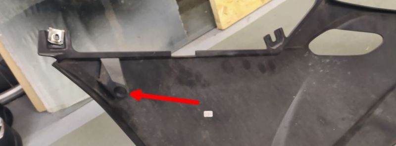

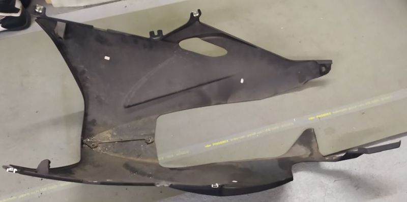

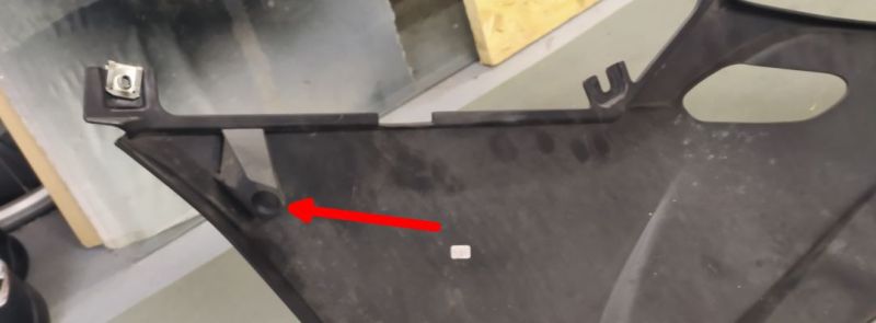

Für die untere Verkleidung der K13S (meinetwegen auch Motorspoiler genannt) brauche ich dringend diesen Gummi-Pinökel mit Gewinde für die Schrauben, die man -vorne am Kühler- vom Vorderrad aus (von Innen nach außen) reinschraubt. Ich finde die ums verrecken nicht plemplem Auf BIld1 die Unterverkleidung und auf Bild2 das Loch (der Halter) wo dieser Gummi mit Gewinde drin sitzt. Eine Bestellnummer oder Bezeichnung davon würde mir echt weiter helfen ThumbUP
Vielen Dank
Micha
Loch für Gummi mit Gewinde
Unterverkleidung

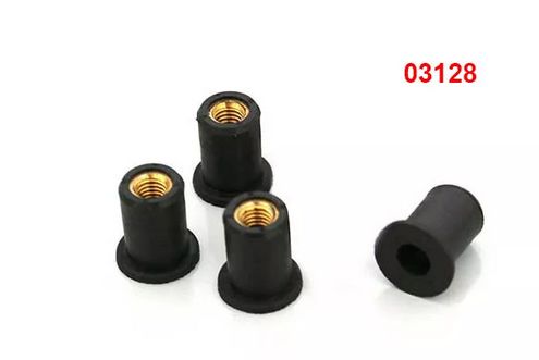

80 Stück Gewinde Clip Mutter Set, Blechmuttern,M4 M5 M6 M8 Schnappmutter Set Edelstahl
ca 21 Euronen bei AMAZON oder halt in der Bucht.

Gummimuttern M5 findest du auch bei Amazon oder Ebay, aber die sind bullshit. 10 Stück für umme 7,20€ hört sich gut an, bis man sie benutzt. [emoji20] Gummi zu hart und Gewinde reißt raus.
Daher ersetze ich jetzt jede defekte Gummimutter mit den Blechteilen. Ja, ich weiß, da geht die Vibrationsdämpfung flöten, aber die Teile halten wenigstens. Man kann natürlich direkt bei BMW Ersatz beschaffen.. Nur versprödet irgendwann das Gummi wieder und der Gewindeeinsatz reißt wieder ab..

Habs nun doch endlich gefunden.
Nennen sich: Blindnietmutter Flachkopf Bestellnummer: 46632347012 (falls es noch jemand braucht)

Duese hat geschrieben:Ja, die Gummiteile hatte ich auch zuerst gekauft, Gummi war zu hart und der Gewindeeinsatz zog sich raus.
Danke dir ThumbUP
Ja das hätte ich auch versucht, wenn ich nichts bekommen hätte. Aber ich hasse es, wenn es bei einer bestimmten Drehzahl anfängt in der Verkleidung zu brummen. Wäre also auch nur eine Interimslösung gewesen. Ich habe jetzt bei Leeb.... auch noch die originalen bestellt. Sind zwar dem Preis nach, anscheinend aus Gold, aber was solls, bevor ich mir nur ärgere..... ;-)
