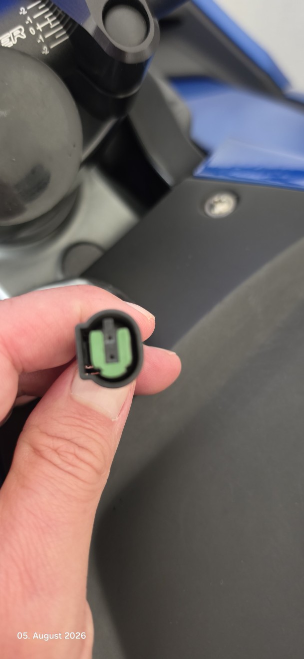

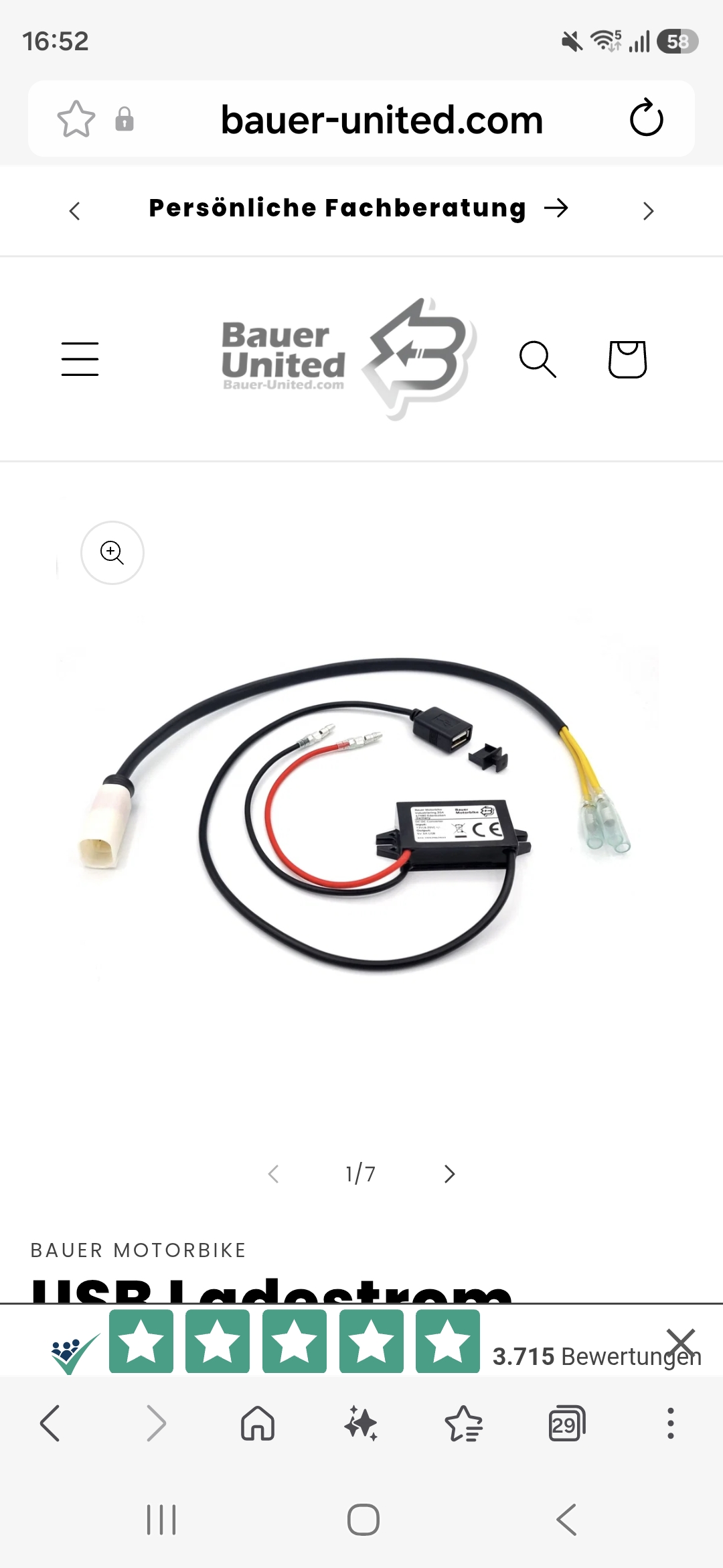

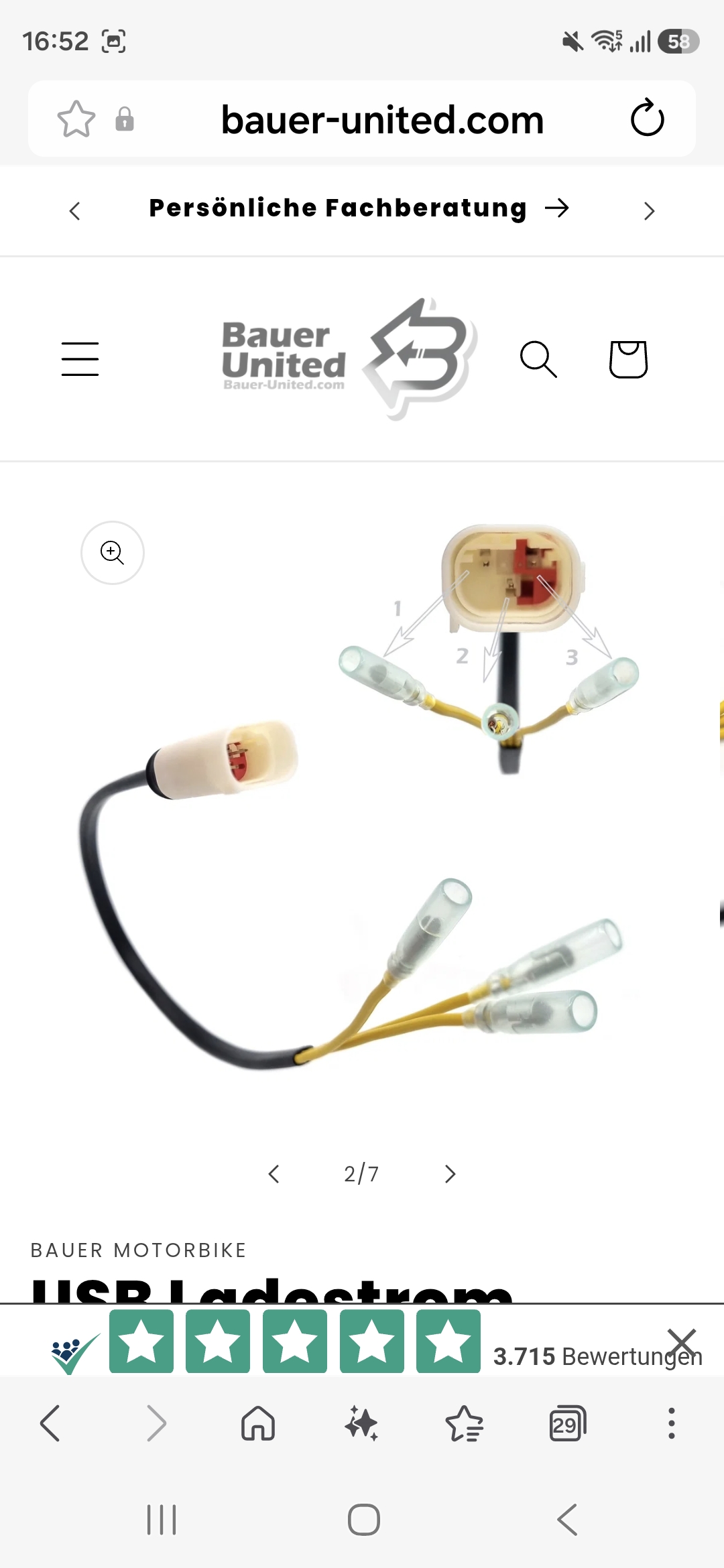

habe den Anschluss, für ein älteres Navi.
Würde diesen gerne weiter nutzen, Umbau auf USB.
Anbei ein Bild vom vorhandenen Stecker und ein Bild vom Umbau Kit. Passt das?

Ich verstehe die Frage nicht.
Du hast 2 Pins, kaufen willst du 3?

Der 3-polige Stecker ist richtig und passt an den Steckanschluß im vorderen Teil unter dem Batteriefachdeckel. Dieser ist über die Zündung geschaltet und das Steuergerät schaltet ihn nach 1 Minute stromlos. Die Steckerbelegung ist Plus/Minus und Steuerkontakt für das BMW-Navi. Diesen Steuerkontakt kannst Du für USB ignorieren. Genau so habe ich es an meiner K auch gemacht und der USB-Anschluss funktioniert einwandfrei.
Danke dir ThumbUP , dann habe ich ja richtig Recherchiert
