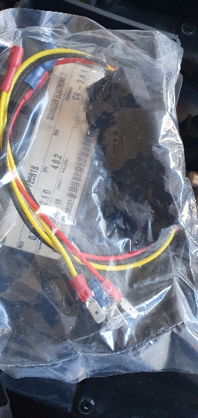

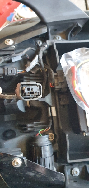

Beitragvon winsfalke » 07.05.2020, 09:24
Also mit dem Rücklicht habe ich wohl kein Glück. Angeblich Plug & Play aber dies schein nicht so. Anbei die Bilder vom Stecker und was dabei ist

Beitragvon blackthunder » 07.05.2020, 10:31
winsfalke hat geschrieben:Hallo,
DAS ist der Stecker zum Rücklicht ? Das sah bei meiner K1200R komplett anders aus, möglich dass das bei der K1300 anders ist, aber das weiß ich natürlich nicht.
Bei meiner K1200R war wirklich (fast) alles Plug an Play. Mir waren die Steckverbindungen der neuen mit den alten Steckverbindern nur zu "locker" und nicht sehr vertrauenswürdig, deshalb habe ich lediglich neue Steckverbinder gesetzt. Ansonsten war der Umbau bei mir total easy (sonst hätte ich mich da ja auch nicht rangetraut weil ich keine Ahnung von Fahrzeugelektrik habe) und entsprach 100% der erstklassigen und gut bebilderten Installationsanleitung von Wunderlich cofus
Hab von dem Umbau leider keine Fotos gemacht, und jetzt ist alles schön isoliert und mit Kabelbindern fixiert, sorry cofus
Du kannst dir aber hier bei Bedarf die Installations-Anleitung von Wunderlich runterladen, da bekommst du einen Eindruck wie die Verkabelung an meiner K1200R aussieht. In der "passend für"- Info von dem Teil steht aber auch ausdrücklich passend für K1200R/S/Sport, also nix von der 1300 cofus

Beitragvon MichiC » 07.05.2020, 11:21
Hi zusammen,
das Rücklicht ist für eine K12 mit normalen Leuchtmitteln. Die K13 hat doch schon LED. Mechanisch passt es natürlich. Elektrisch nicht. Was du machen kannst ist die drei Kabel von deinem Stecker (Stecker nicht abschneiden) direkt mit dem neuen Rücklicht verbinden. Ohne die / den Zusatz Widerstand. Kurz ausmessen welches Kabel wofür ist, dann sollte es funktionieren.
Gruß Micha

Beitragvon MichiC » 07.05.2020, 15:28
zwei Möglichkeiten :
1.Kabelisolierung etwa in 5-10cm Entfernung etwas öffnen und verlöten.
2.Im Baumarkt gibt's beim Autozubehör so Kabelquetschen weiß nicht genau wie die heißen. Da kann man zwei Kabel miteinander verbinden ohne sie zu trennen. Auf die richtige Größe achten.
