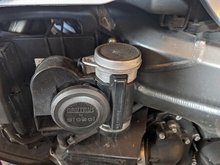

Ich habe sie auch auf der linken Seite montiert, da passt sie perfekt. Den Halter habe ich mir selbst gebaut, aber nicht nur einen Winkel sondern schon etwas stabileres.
Wenn ich die Verkleidung wieder mal demontiere, mache ich ein Foto von.

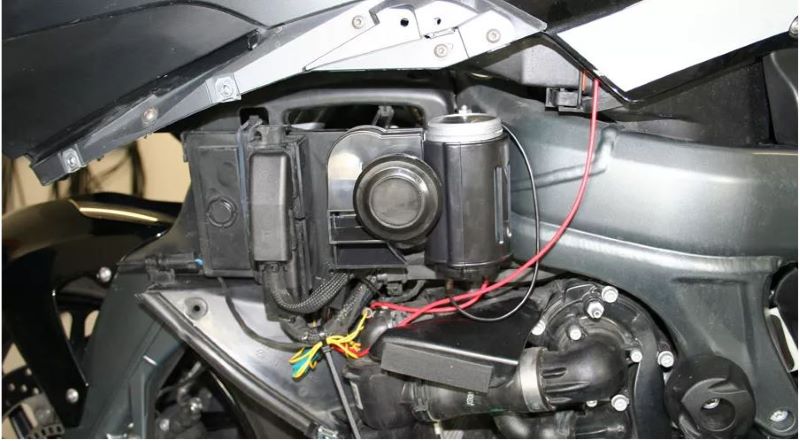

Habe mir auch die Nautilus mit dem Zubehörsatz von Hornig geholt. Im ersten Moment dachte ich auch, hallo ? mehr Geld für den Befestigungssatz als für die Hupe selber ? Aber ich wollte keinen Ärger und echtes Plug und Play....
So far so long....kam alles....der Winkel ist zwar sehr massiv, war aber schlecht geschnitten, durfte mir dann einen Dremel besorgen (den kann man ja immer gebrauchen) und hab den Winkel plangeschliffen.
Die Montage selber war dann easy, kam nicht gleich an den Hupenstecker, ja im Video von Hornig sieht das alles easy aus, durfte dann auch noch den silbernen Kasten komplett abschrauben, dabei habe ich die Originalhupe gleich entfernt. Der Rest, also die Verkabelung war sehr leicht und anhand der Anleitung auch für Elektrik-Laien leicht zu erledigen. Dann hab ich das ganze sorgfältig verlegt (nicht so, wie im Video).

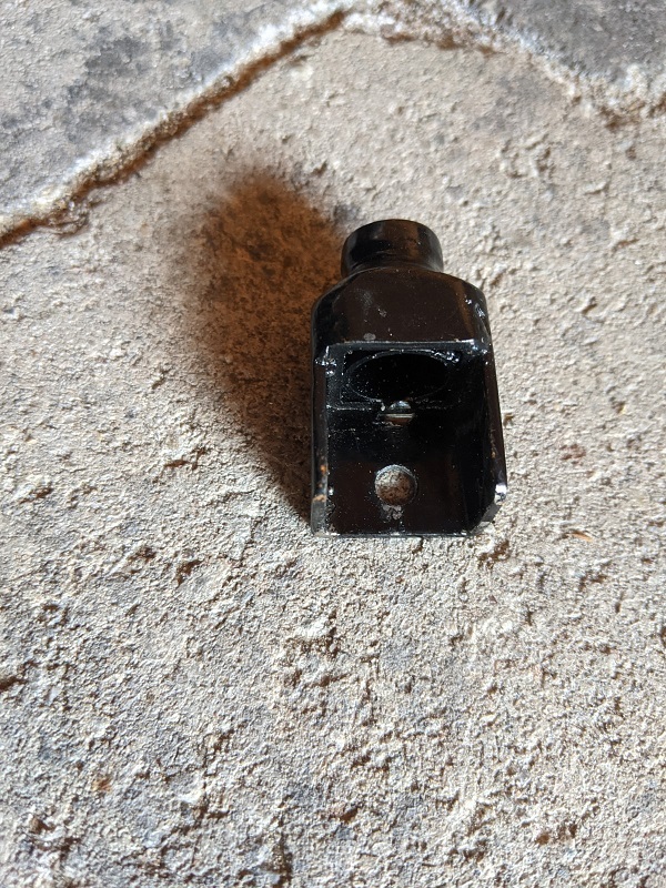

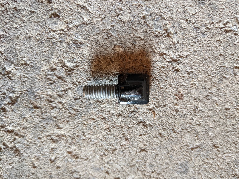

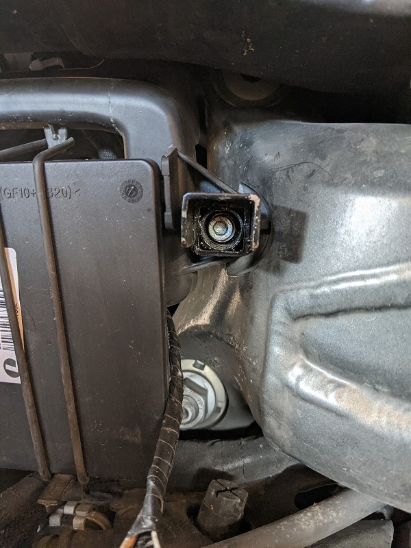

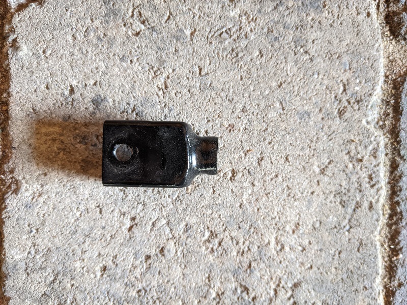

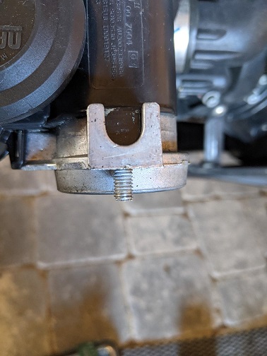

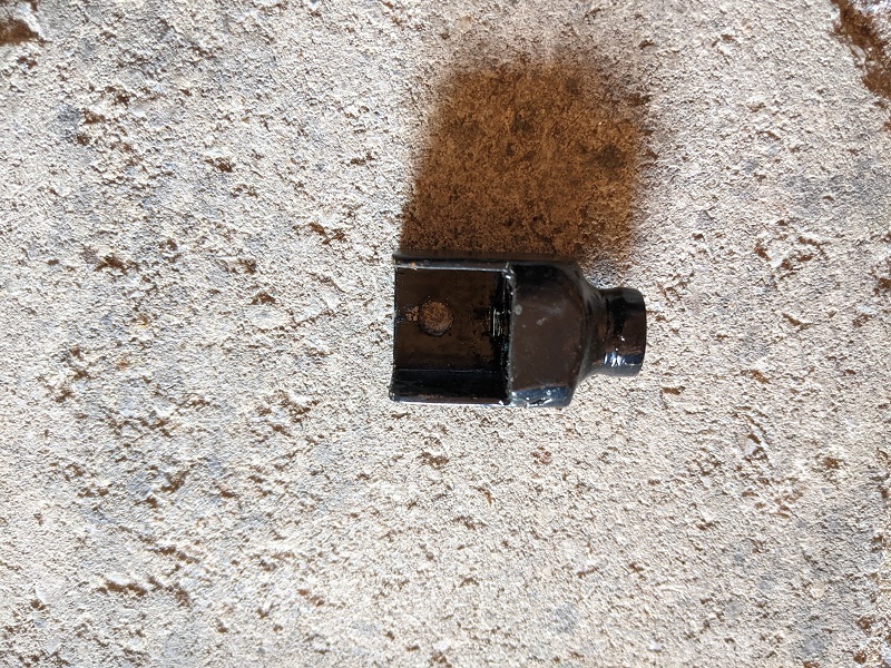

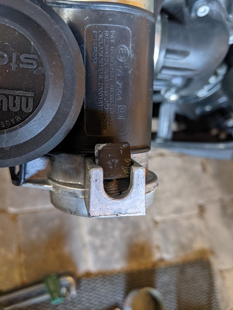

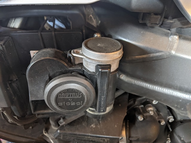

Beitragvon Frankos » 06.04.2021, 10:00
Frankos hat geschrieben:Ich habe sie auch auf der linken Seite montiert, da passt sie perfekt. Den Halter habe ich mir selbst gebaut, aber nicht nur einen Winkel sondern schon etwas stabileres.
So am WE war es jetzt soweit.
Anbei den selbst gebauten Halter. Besteht aus einem Quadratrohr, an einer Seite wurde es aufgesägt, da passt der Halter der Hupe genau rein. Dann an die Stirnseite ein Rohr angeschweißt, eine Scheibe als Abschluss dran, so kann es perfekt mit einer Inbusschraube fest gemacht werden.

Re: Haltewinkel für Nautilus Compact Hupe
Beitragvon Oldie » 07.04.2021, 10:15
Eine sehr gute Lösung! Mir mangelt es dafür leider an einem Schweißgerät und den nötigen Schweißkünsten.
Beitragvon Frankos » 19.04.2021, 16:44
Ja natürlich selbst ist der Mann. Ich bin mir sicher der Halter von mir passt und hält zehn mal besser, als der Winkel aus dem Set. Für einen kleinen Stahlwinkel, zwei Schrauben vier Kabel und Kabelbinder 50€ bezahlen, da müsste mir ein Bein fehlen. plemplem Da würde ich dann doch die originale Tröte dran lassen.
Außerdem habe ich alles was ich brauche zu Hause. Hat mich ca. eine Stunde Arbeit und bisschen Hirnschmalz gekostet und schon war es fertig. Die Hupe sitzt an dem Platz, wo sich auch original die Hupe befand. Da trötet weder was in einen Schaumstoff, noch wird sie mit Wasser geflutet. Wenn man richtig hinschaut, ist die Eibauposition genau die gleiche die Hornig in der Einbauanleitung darstellt. Nur schau mal auf mein letztes Bild und vergleiche das Kabelgewirr von Hornig. Genau deshalb mache ich solche Sachen selber.
