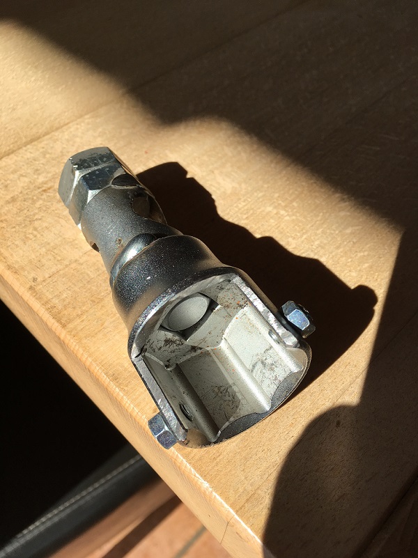

Das Werkzeug zum Abziehen der Zündspulen habe ich aus einer 27er Nuß gemacht und kann es auch für die vordere Steckachse gebrauchen ;-)
aus einer 27er Nuß
