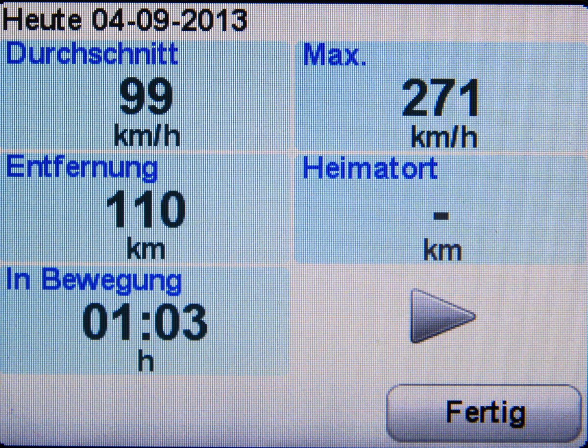

Beitragvon Auli » 01.09.2013, 20:12
HALLO. IHR RACER,
ich habe wegen einiger Sonntagsfahrer :oops: heute die im Schein ausgewiesene Höchstgeschwindigkeit von 285 km/h zwar nicht erreicht, aber bei Tacho 280 fährt meine K 1300 S fast wie auf Schienen. :!: Bei Einstellung COMFORT mit METZELER Roadtec Z bei vorgeschriebenem Luftdruck fährt sie zwar nicht so ruhig wie ein ICE,- aber das liegt nur am Autobahnzustand........ :P
